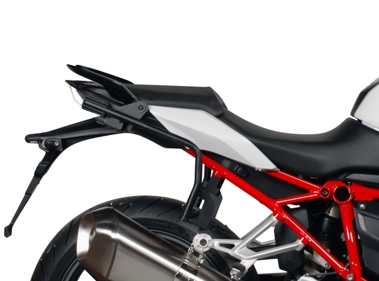

zu der Frage nach dem Shad 3P System kann ich was beisteuern. Ich habe mich bei meiner RS für das Shad System entschieden, da mir die Originalkoffer für die wenigen Gelegenheiten der Kofferverwendung für mich preislich nicht angemessen waren. Das Shad System bekommt man für ca. die Hälfte der BMW Koffer. Der Nachteil ist der feste Anbau der L- förmigen Trägerprofile, an denen die Koffer dann befestigt werden. Diese sind aber einigermaßen zurückhaltend, weil sie der Kontur am Bike weitestgehend folgen. Die eigentlichen Koffer sind top, sehen optisch sehr gut aus (oben mit einer karbonähnlichen Abdeckung), haben eine integrierte Dichtung und ebenfalls den Innenboden mit zusätzlichen Spannriemen innen. Die Anbringung an den Haltern ist sehr einfach, es empfiehlt sich aber ein leichtes Einfetten der Gummiauflagen mit etwas Vaseline. Ich bin mit dem Koffersystem für den Preis sehr zufrieden.
Soweit ich verstanden habe, werden die Originalkoffer ebenfalls von Shad hergestellt.
Achso, die oberen Pilzköpfe musst du dann abschrauben, da die Koffer damit kollidieren. Natürlich ist die Gleichschliessung mit dem BMW Schlüssel nicht möglich, aber beim Keyless Go ist das ohnehin uninteressant, da ich dann den Schlüssel ja nicht benutze.

Ich habe die Teile bei Ebay geschossen. Allerdings nicht im Set, sondern habe zuerst nur die Träger testweise gekauft.
Hier wäre mal ein Link auf das komplette Set. 380 Euronen komplett inklusive Lieferung habe ich auch bezahlt und finde ich eigentlich in Ordnung.
https://www.ebay.de/itm/Set-Shad-Bilder ... ect=mobile

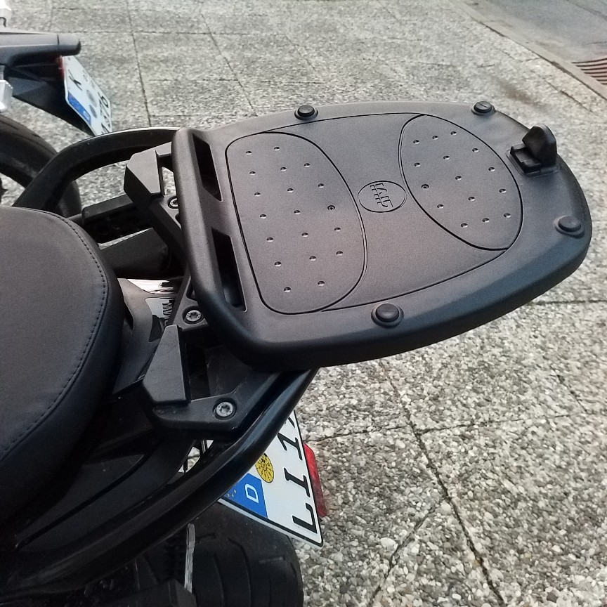

habe ich vergessen, die Gepäckbrücke kann dranbleiben, nur die Pilzköpfe musst du durch normale Schrauben ersetzen.
Du kannst also weiterhin ein normales BMW Topcase dazu verwenden.

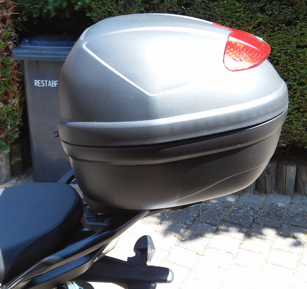

Ich habe nun ein Gigi Topcase angebaut, 32 Liter, wenn ich mich nicht irre.
Sieht ordentlich aus und passt von der Breite sehr gut und ein Helm passt auch hinein.
Und für 70€ auch bezahlbar.
Dazu hätten wir das System wohl montieren müssen.
