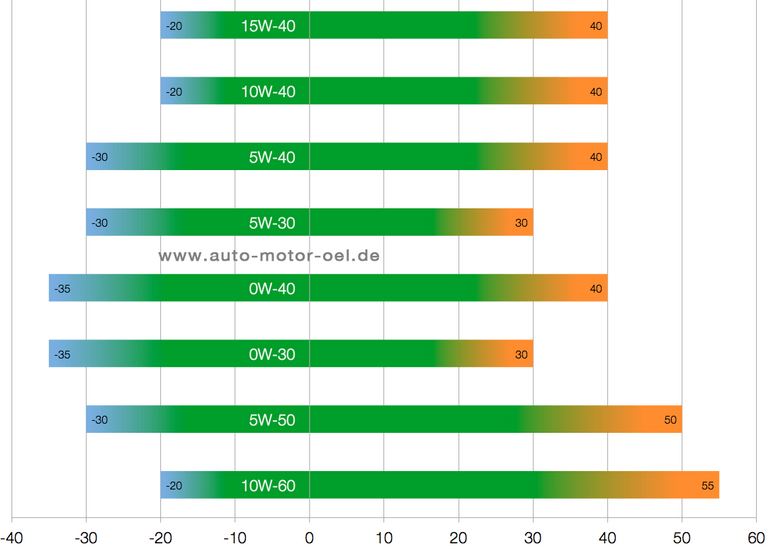

In der Bedienungsanleitung meiner LT ist ein ähnliches Bild. Hier kann jeder entscheiden, welches Öl für ihn bei welchen Temperaturen das "richtige" ist.
So eine ähnliche Tabelle gibt es auch für das "richtige Öl" zum frittieren.
