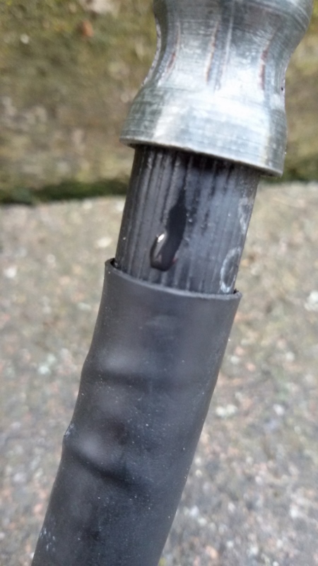

Ich war wohl zu langsam......ich werde aber wohl ab heute meinenzweiten Geburtstag feiern......
Ich hatte es in den Jahrestreffenbeitrag geschrieben....
Dachte es wäre Harz aus dem Tank, war etwas klebrig....zwei Stunden später kam ich wieder zum Motorrad und wollte es in die Gararge stellen, und das vermeindliche Harz o.ä. wegpolieren......es hatte sich schon in den Lack gesetzt......
War wohl bei der letzten Bremsung, als ich auf den Hof fuhr, passiert sein....bzw. als ich sie auf den Hauptständer stellen wollte....
Melvins habe ich gerade bestellt....
Naja....mein GS-911 kam gestern nach drei Wochen.....kann es ja dann gleich ausprobieren.....

Schon heftig. Sei über deinen Engel glücklich und zufrieden.
- joerg58kr
- Beiträge: 4744
Re: Stahlflexbremsleitungen/ Kupplungsleitung K1200RS I-ABS
Und wie alt war die Leitung, als sie jetzt aufgegeben hat?
Auf jeden Fall Glück gehabt!
Man stelle sich jetzt eine schöne, schnelle, steile Alpenabfahrt mit ein paar schönen Bremsungen vor .....

Wird wohl noch die erste gewesen sein.
Beim Gespann und beim Boxer waren sie immer älter bevor ich sie getauscht hatte, aber naja.....

Leitungen sind getauscht, Bremse entlüftet....was für eine Sauerei.....dann noch Ventilspiel geprüft...10 Std. Garage reichen dann.....
Ahso, habe mal die Bremsschläuche aufgeschnitten, die waren teilweise schon zugequollen....also, der Tausch war bitter nötig....
