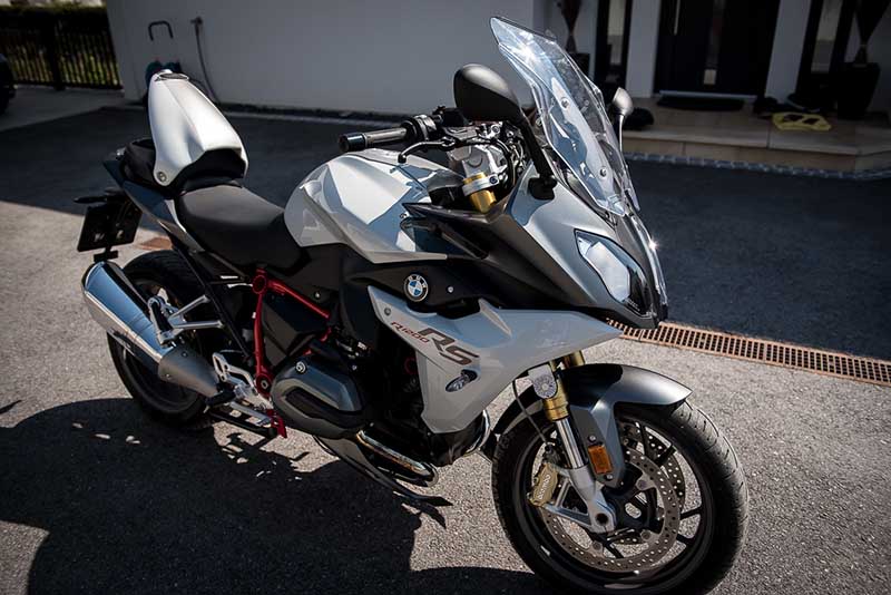

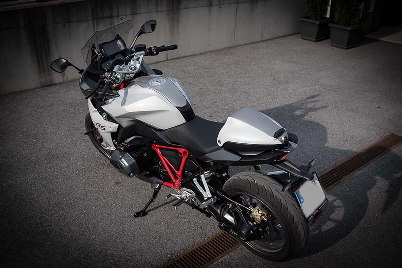

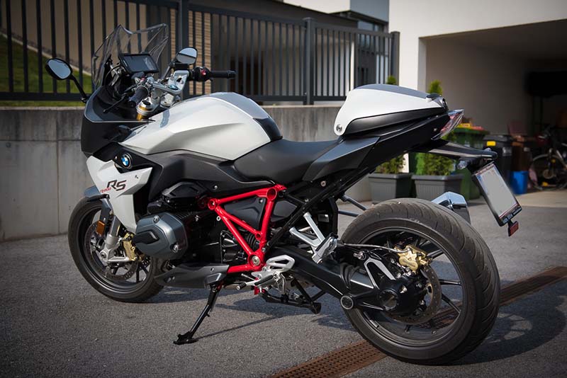

Dachte ich zeige mal meine nicht alltägliche Topcase Alternative. Da ich zu 99% alleine fahre, Tanktaschen hasse wie die Pest, habe ich lange nach was Brauchbarem für mich gesucht, das für Kleinigkeiten genügend Platz bietet, halbwegs gut zur RS passt und nicht zu teuer ist.
Kofferträger abmontiert, ebenso das Topcase Gedöhns. Lackiert in Tankfarbe vom Freundlichen nebenan.
Abschließbar, innen mit einer Gummidichtung versehen, allerdings noch nicht im Schütter getestet. Ca. 6L Fassungsvermögen.
Eine kurzes Heck werde ich vermutlich noch anbauen, da schwebt mir das TAI Bike Heck vor. Vorteil dieser Lösung ist auch der, dass das Ding auf den original Soziussitzunterbau aufgebaut ist und somit gegen den Soziussitz in 10 Sekunden getauscht werden kann.

Tolles Teil. Gefällt mir gut! Nur wasserdicht ist das nicht, oder? Wobei, dichter als Soziustaschen und Tankrucksäcke ist es allemal.

Danke. Wie gesagt, es hat an der Innenseite des Deckels eine Gummilippe, die ein eindringen des Wassers verhindern soll. Ich habe es mal beim Dampfstrahlen ein bisschen bearbeitet und es drang nur ganz wenig Feuchtigkeit hinein. Bei der nächsten Regenfahrt werde ich es merken und berichten.ChristianS hat geschrieben: 8. Mai 2019, 22:03 Tolles Teil. Gefällt mir gut! Nur wasserdicht ist das nicht, oder? Wobei, dichter als Soziustaschen und Tankrucksäcke ist es allemal.
