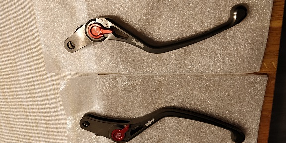

will morgen mal meine neu Erstandenen Brems- und Kupplungshebel
montieren.
Gibt es da was zu beachten. Scheint ja nur die eine Schraube zu sein.
Oder sind da noch irgendwo Federn versteckt??
Gruß und vielen Dank schon mal....

Hallo ja das sind Original Handhebel, gefräst.
In der Explosionszeichnung bei Leebmann sieht
man auch keine Adapter oder Hülsen.
Ich schraube es heute Mittag um, danke Wurz......

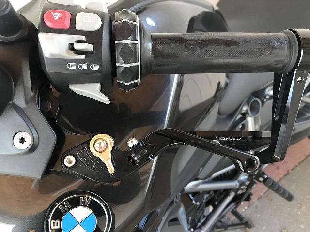

Nein.. die "regulären" HP-Hebel für die K50-K54 siehe erstes Bild

Leider sind 2-Finger-Hebel im normalen Strassenverkehr nicht erlaubt. Wollte auch schon mal solche kurzen Hebel, habe allerdings keine mit ABE gefunden. Die Rennleitung hat da auch ein https://www.cheesebuerger.de/images/smi ... e/a014.gif drauf
Wutz
Beiträge: 497
Registriert: 12. August 2016, 06:57
Mopped(s): R1200R LC / 16
Re: Brems und Kupplungshebel montieren
#11 Beitrag von Wutz »
Werner hat geschrieben: 15. April 2019, 12:29 Leider sind 2-Finger-Hebel im normalen Strassenverkehr nicht erlaubt. Wollte auch schon mal solche kurzen Hebel, habe allerdings keine mit ABE gefunden. Die Rennleitung hat da auch ein https://www.cheesebuerger.de/images/smi ... e/a014.gif drauf
Ich habe die verstellbaren dran, haben eine KBA Nummer, sind schon ziemlich kurz.
