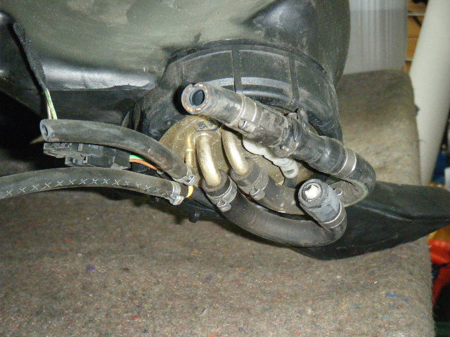

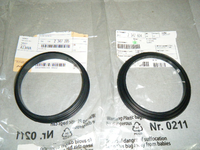

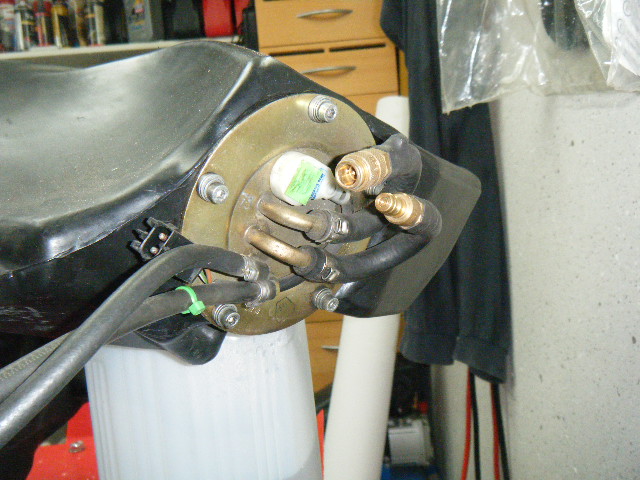

Eine kleine Geschichte zum Tank der K.
- 5 Schrauben Flansch
- DSCF2936.JPG (137.53 KiB) 245 mal betrachtet
- Überwurfmutter Flansch
- DSCF2933.JPG (133.82 KiB) 245 mal betrachtet
- Dichtung links für Überwurfmutter, rechts 5 Schrauben Flansch
- DSCF2930.JPG (135.49 KiB) 245 mal betrachtet

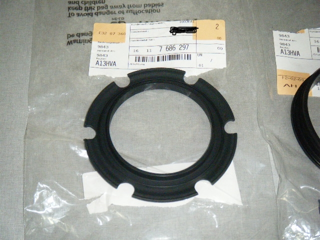

Hier noch die Dichtung für Tankdeckel und Benzinstandsgeber. Damit lassen sich die Bestellnummern den realen Dichtungen zuordnen.
- Dichtung Tank.jpg (207.98 KiB) 237 mal betrachtet
