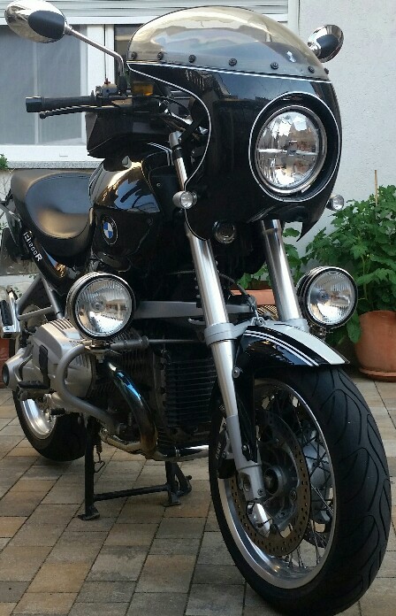

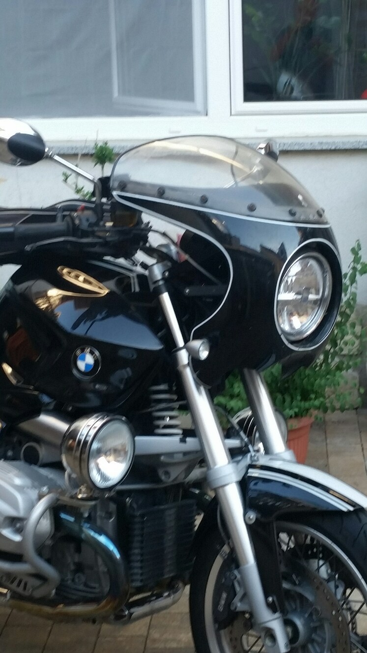

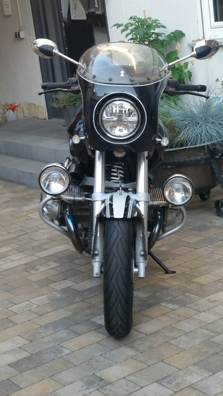

Hallo.
ich versuch mal 3 Bilder anzuhängen.
Ist aber noch nicht ganz fertig. Ein paar Kleinigkeiten,
Sitzbank usw. mach ich noch. Die beiden Lampen sind etwas gross, kommen evtl wieder weg. Gruss

Re: BMW 90 S Verkleidung. Eintragung möglich?
das sieht schonmal nicht schlecht aus, hat ein wenig was von Retro.....aber die riesigen Töpfe auf´m Sturzbügel....nee...geht gar nich. Wegmachen und gar nix mehr da drauf
Jochen
Jochen

Also das sieht ja Mal Hammer mäßig aus Bis auf die Zusatzscheinwerfer würde meiner dicken auch stehen.
Zum Glück sind die Geschmäcker verschieden.
Ich finde es sieht furchtbar aus - selbst wenn man sich die Zusatzscheinwerfer wegdenkt.
Hätte ich als Prüfer schon aus optischen Gründen nicht eingetragen.
Da passt einfach garnichts...
Die Verkleidung steht ihr gut, da gibt es mal nichts zu meckern...
Nicht passen tun die dicken Zusatz-Scheinwerfer, die Blinker und die Spiegel
Die Zusatz-Scheinwerfer weg oder gegen die damals Üblichen mit dem flachen Gehäuse tauschen,
die Blinker gegen Rechteckige mit orangen Gläsern tauschen,
die Spiegel in rund und komplett verchromt.
Roland
Roland
Moin, ich find die Halbschale nicht schlecht. Kannst du ggf. mal ein Bild von der Seite machen, so dass das ganze Mopped zu sehen ist? Danke
Hallo Wolfgang,wolfgang57 hat geschrieben: 18. Juli 2019, 17:04 Hallo.
lieben Dank fürs Posten der Bilder hier im Forum. Bei einer "Eigenlösung" wird es nie gelingen, dass es allen Forums-Kollegen gefällt, dies ist ja auch normal. In jedem Fall ists individueller und auch persönlicher als die Wundmilch-Standardverkleidung.
Mein Gedanke dazu:
Du kannst ja mal überlegen, welche "Stile und Epochen" (auf welche Art / oder auch nicht) hierbei kombiniert werden.
Wenn echt alt / technisch neu und Retro "zu wild" kombiniert wird, beisst es sich irgendwann, da es den Betrachter dann in
der Harmonie stört.
Die zusätzlichen Streifen am vorderen Kotflügel sind imho ein Beispiel für too much, ebenso die übergroßen Zusatzlichter.
Die Spiegel sind doch recht modern im Kontext zur echt klassischen Verkleidung.
Letztlich ist die R12R classic ja bereits eine Anspielung "Retro" auf die alten R-Baureihen. Das Design dieses unbestritten
sehr guten Moppeds ist in manchen Details von Haus aus etwas grob. Etwa beim überbreiten Tank, bei der Telelever-Anlenkung vorne - oder auch dem
im Verhältnis sehr schlanken und technischen Heck.
Ich mochte das Teil dennoch sofort und habe es in 2014 nach Probefahrt (als eine der Letzten R12R neu bestellt) im Juli 2014 zugelassen.
Ich hatte später lediglich die höhere Komfort-Sitzbank mit Riemen (gebraucht, Vor-Facelift) und dann irgendwann noch die kleine Original-Scheibe montiert. Dann für den Urlaub nach Bedarf die 2 originalen Koffer und den R12-Tankrucksack. Wenn ich nochmal was anpasse, dann ggf. die 9T-Spiegel.
Fazit: Für mich ist weniger mehr. Aber eine eigene Maschine, die individuell ist - kann eh nichts Anderes ersetzen. Viel Spass damit!

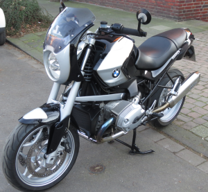

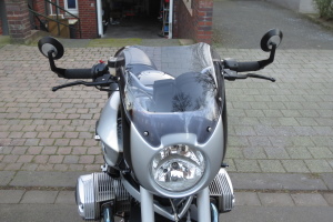

Hallo zusammen.
Ich hatte ´ne ähnliche Idee, inspiriert von Wunderlich´s R1200R Trophy, allerdings mit "aktuellen Mitteln".
Und so sieht das Ergebnis aus:
Der TÜV hatte nix zu meckern, also bin auch ich zufrieden...
Im Original R90S hieß die Lackierung "Rauchsilber". Die Verkleidung ist die Wunderlich Trophy mit "Sport"-Scheibe; die bietet, nach
meiner Erinnerung (ein Kumpel hatte früher die Original-S-Lampenschale an seiner R60/6), deutlich besseren Windschutz (für mich
mit meinen 1,85m).
Aber es gibt natürlich auch viele andere schöne Lösungen!
Gruß aus Duisburg vom
- Kalle -

Hallo. Danke an alle für die Komentare und Anregungen.
Einige Veränderungen gibt es bestimmt noch.
Setze ich dann in die Bildergalerie.
DC01 ohne Namen, hier noch ein Bild von der Seite.
Gruss. wolfgang
