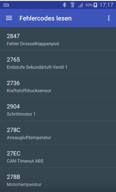

Kennst du niemand, der dir zB. mit Motoscan die Fehlercodes auslesen kann, so fischt du ganz schön im Trüben und findest den Fehler uU. nie.
Das sieht dann im Beispielfoto so aus. Motoscan ist übrigens ein Gerät für kleines Geld. Mich hat es alles zusammen < 100 EUR gekostet. Für das Geld, dass du überflüssigerweise in das Ultimate investierst, kannst du dir locker das sinnvollere Motoscan Equipment anschaffen.

Auslesen mit Motoscan ist sicher kein Fehler.
Berichte mal, ob Fehlercodes hinterlegt sind.
Ich tippe blind auf einen Fehler im Bereich der Zündspulen, aber nur, weil der häufiger vorkommt.

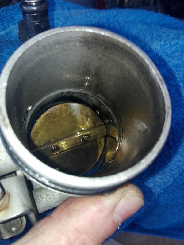

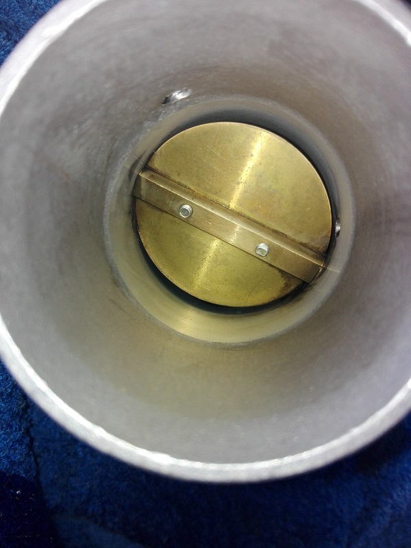

Ich benutze für meine Drosselklappen immer einen Caramba Drosselklappenreiniger. Einsprühen, kurz warten und nachsprühen zum Spülen, fertig.
vorher: nachher:
vorher: nachher:
