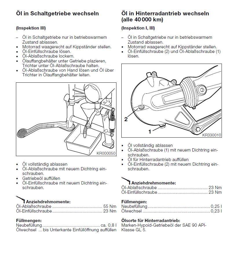

Sagt mal, in der Anleitung steht, Ablassschraube mit neuem Dichtring versehen.
Sehe im Teilekatalog aber keinen....
M26x1,5 ??
M26x1,5 ??

Ich hab an einem 12er Getriebe noch keinen Dichtring an der Ablassschraube gesehen.
An der Dichtfläche ist eine umlaufene Dichtkante die gräbt sich in das Material des Gehäuses ein. Daher auch der hohe Anzugswert von 55 NM.
Das ist ein Fehler in der Anleitung.

Zur Ablasschraube 17 gibt es keine Dichtung, nur zur Verschlussschraube der Nachfüllöffnung 2 gibt es die Dichtung 3.
https://www.leebmann24.de/bmw-ersatztei ... bt=23_0733

Stimmt, der Fehler im original Werkstatthandbuch von BMW wurde aber nie korrigiert, auch nicht in der Neuauflage für die K12RS ab 2001.

Habe heute die Öle gewechselt, da war dann doch ein dicker Kupferring drunter.....
Habe ihn erstmal wieder verbaut.....

Also ich kann mich an keinen Dichtring unter der Ablass-Schraube erinnern. Der Web-ETK von BMW kennt auch keinen. Da gab es glaube ich in den frühen Jahren dieses Forums schon mal eine Diskussion drum.
