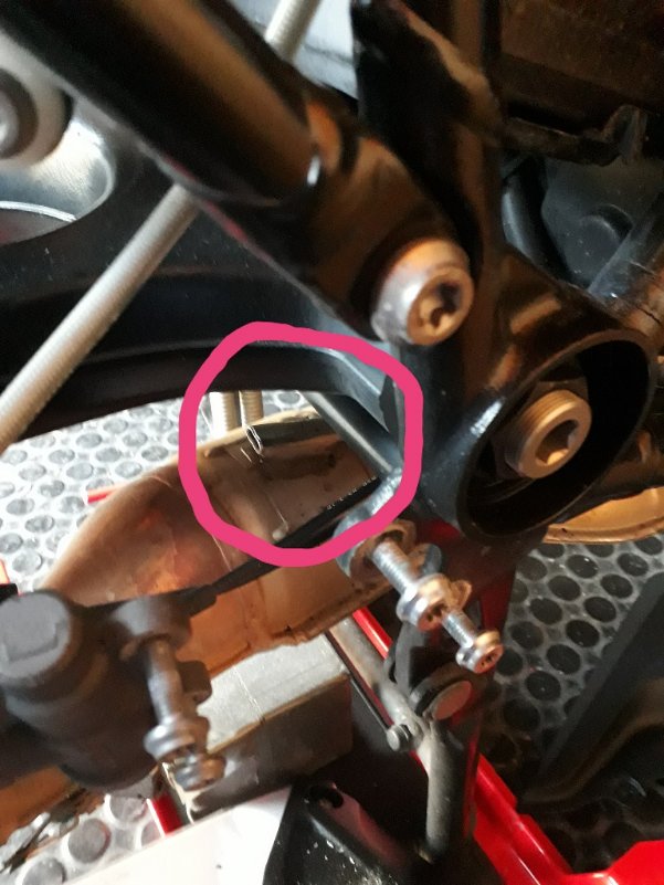

Mit meinem 2 Beitrag muss ich leider etwas negatives mitteilen. Die mittlere Halterung vom Abgaskrümmer ist abgerissen und so hängt dieser nur noch am Zylinder und der Schraube vom Endtopf :shock:
Diese Halterung sollte deshalb jeder einmal überprüfen.

Kann es auf deinem kleinen Bildchen nicht genau erkennen, welcher Typ (Bj.) das ist? Hast du schon recherchiert, ob das ein bekannter Fehler ist?
Wenn ich keine Garantie mehr hätte, einfach schweißen "lassen" und 10er in die Kaffeekasse.

emca hat geschrieben: 23. Februar 2019, 15:56 Kann es auf deinem kleinen Bildchen nicht genau erkennen, welcher Typ (Bj.) das ist? Hast du schon recherchiert, ob das ein bekannter Fehler ist?
viewtopic.php?f=324&t=71195

Larsi hat geschrieben: 23. Februar 2019, 13:28 Kann man doch schweißen, oder?
Ja, hätte sogar jemanden dafür gehabt.
Aber so gibt es nach genau 37.365 km für ca. 83 Euro einen neuen Abgaskrümmer/KAT :D
Es ist eine R1200R LC die 04/2016 gebaut wurde :D
Ja, wie schon oben geantwortet, hätte ich im Notfall schweißen lassen können. :wink:

Klar umfasst eine Anschluss-Garantie für 2 Jahre und 269 bzw. 289 Euro nicht alles. Allein die kleinste Reparatur kostet schon mehr als der gezahlte Betrag!
Hier sollen Schäden, die richtig ins Geld gehen, abgesichert werden. Natürlich sind hier Verschleiß nicht abgedeckt! Eine gebrochene Auspuffhalterung ist jetzt kein Massenfehler und kann natürlich auch durch fehlerhaften/verspannten Einbau des Schalldämpfers nach dem Reifenwechsel entstanden sein.

Das es nicht falsch verstanden wird, ich habe nicht wegen der Garantieverlängerung oder Garantie das Thema erstellt.
Mir ging es nur darum, das etwas abgerissen ist mit dem ich nicht gerechnet hätte das es kaputt geht und jeder einmal bewusst danach schaut.
Leider ist es etwas abgetrifftet.
Eins noch zur Montage, sicherlich bekommt man alles kaputt und verspannt wenn man es will. Aber das ist hier sehr schwer, weil genug Spiel in der mittleren Halterung ist und der Endtopf nur in einer eher entspannten Stellung zu montieren ist.
Wer schon öfters das Hinterrad ausgebaut hat weiß vielleicht was ich meine :D
Ich bin echt gespannt ob es ein Einzefall bleibt.
VG Stefan
