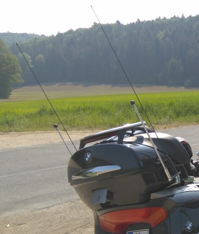

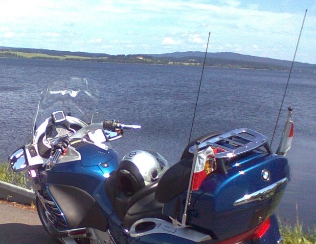

Hallo Heinz, richtig, es ist die CB Antenne. Die Bestellnummer stimmt. Guckst Du hier.
http://www.realoem.com/bmw/de/showparts ... Id=65_0717
Die Teile 3/4/5/12/13 hab ich nicht bestellt.
Zur Info:
Das Material bzw. Dicke des Stabes inkl. Endkappe ist nicht ident mit dem Antennenstab der MÜ. Wenn mich nicht alles täuscht, ist sogar die Länge geringfügig kürzer. Hier haben sie für die MÜ nicht extra nachgebessert, fällt aber kaum auf.
Bei der 2001er LT hat beides perfekt gepasst.
Hier ein Bild von der MÜ....
...und ein Bild von der 2001er "Vor MÜ"
