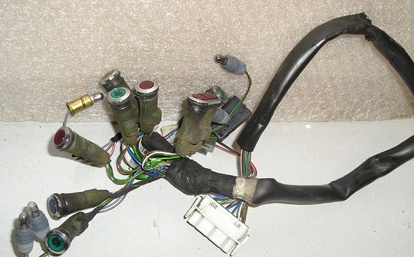

bei dem Versuch, an der Zeituhr meiner R1150R die Birne zu wechseln, ist mir aufgefallen, dass da ein Kabel (Farbe Grau) abgebrochen in der Luft hängt. Wofür ist das zuständig und wo kommt es hin? Danke und Grüße
Christoph
Christoph

Larsi
- Beiträge: 3681
Re: R1150R Kabelbelegung Uhr
Grau ist alles, was mit "Standlicht" zu tun hat.
Also zB auch das Kabel zur Beleuchtung der Uhr.

@Richard, die Birne ist auch hin, sie sieht jedenfalls ziemlich anschwärzt aus.
Nu frage ich mich aber: Auf dem Bild hängt das abgerissene Kabel ja direkt an der Lampenfassung, aber ich habe da keinen Stecker oder sowas gefunden, wo das Kabel abgebrochen sein könnte. Das wird doch nicht einfach nur irgendwie da reingepopelt? Leider gibt der ETK dazu ja auch nicht so viel her...
Christoph

So, das Ganze scheint Bestandteil des Kabelbaums 62147695432 für Kontrollleuchten zu sein.
Zu deutsch: Neu kaufen für nur noch 166 Euro und den ganzen Kabelsalat tauschen oder eine Fummellösung? Das ist irgendwie ganz schön unbefriedigend...
Hat einer von Euch eine dolle Idee?
Christoph
Christoph

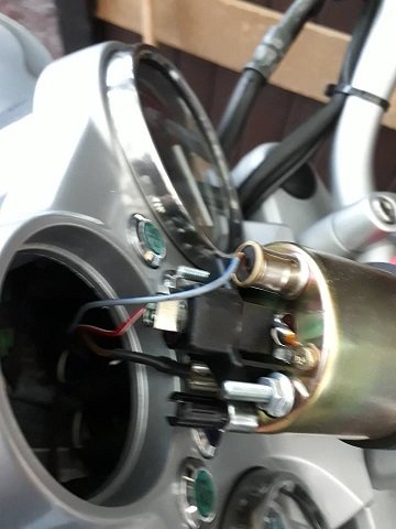

Fassung ist ausgebaut, Glühlampe raus, und in der Fassung ist ein Plättchen, das die Birne von unten drückt. Löten wäre sicher die Lösung. Du hast richtig erkannt, dass die Fassung eine Bohrung hat, durch die das Kabel wohl durch muss. Besagte Bohrung ist leider gerade so weit, dass das Kabel durch passt. Deshalb ist das mit dem Löten auch gar nicht so einfach.
Da ich auch Modellbahner bin, habe ich einen Lötkolben, der feinere Arbeiten zulässt, aber da kommt das Ding auch an seine Grenzen. Ich sehe in der Fassung aber auch keinerlei Anschluß für das Kabel. Den verdammten Kabelbaum für nur noch 166 Euro kaufen und den ganzen Armaturenträger auseinander reißen sind allerdings Aussichten, die mir nur bedingt reizvoll erscheinen wollen...

Wenn ich nochmal um Eure Aufmerksamkeit bitten darf:
Die Lösung mit der Fassung aus der Simson passt zwar, ist aber ohne Funktion. Nun habe ich testhalber das graue Kabel einfach mal in die Org-Fassung gepopelt und Strom drauf gegeben. Leuchtet wieder nicht, dafür aber nach Sekunden Rauchentwicklung aus der Uhr. Ich bin ja nur Laie, aber glaube, das gehört nicht so. Habe mir die Uhrhinterseite nochmal genauer betrachtet, dabei fällt mir diese Lötstelle auf:
Ich hoffe, sie ist zu erkennen. Kann es sein, dass das graue Kabel da dran gehört?
Es hat wohl nicht jemand grad ein Bild von der Uhrhinterseite greifbar?
Danke und Grüße
Christoph

Das graue Kabel kann ich erahnen, das Loch im schwarzen Lampensockel, in das es wohl reingehört, ebenfalls. Aber eine Lötstelle erkenne ich leider nicht. Kannst du die vielleicht auf dem Bild markieren?
Den "heißen Draht" (weil Plus drauf ist) einfach in die Fassung reinpopeln geht natürlich nicht. Wenn er drin an das Fassungsgehäuse drankommt (da ist Masse drauf) hast du einen Kurzschluss. Rauch ist eher komisch - aber sicher auch nicht normal. Ist auch eine Sicherung durchgebrannt? Die gälte es dann noch zu identifizieren und zu ersetzen.
Du musst da innen in der Fassung an das Plättchen drankommen, das an den Kontakt an der Birne drückt. Dort gehört der Draht hin. Das ist sicher nicht einfach, muss aber zuverlässig kontaktiert werden sonst hält es den Fahrbetrieb nie und nimmer aus. Kann man den "Topf", in den der Draht rein muss und in dem die Kontaktierung der Birne stattfindet, irgendwie abmachen?

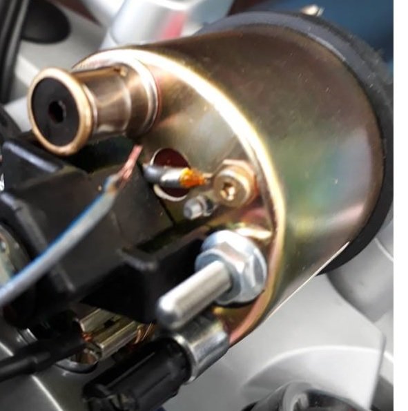

Rot umkreist, das ist die Lötstelle, die ich meine
Leider nein, jedenfalls nicht zerstörungsfrei. Alles sehr ärgerlich...Alpenbummler hat geschrieben: 5. Januar 2019, 14:45 Kann man den "Topf", in den der Draht rein muss und in dem die Kontaktierung der Birne stattfindet, irgendwie abmachen?

Die rot eingekreiste Lötstelle dürfte der Masseanschluss sein ...
Nach deinen bisherigen Ausführungen (Kabel in Fassung gestopft, Kurzschluss produziert), habe ich so meine Bedenken, dass du auch nur irgend eine Ahnung von Elektrik hast.
Das graue Kabel gehört mit einem 6,3mm Stecker (crimpen) auf den Anschluss, das Gehäuse dann an Masse (also ins Gehäuse).

WIE hast du denn die Simson-Fassung angeschlossen?Chodo hat geschrieben: 5. Januar 2019, 13:50 Wenn ich nochmal um Eure Aufmerksamkeit bitten darf:
Die Lösung mit der Fassung aus der Simson passt zwar, ist aber ohne Funktion. ...

Ja, genau das habe ich so gemacht. Noch Schrumpfschlauch drum, damit das Ganze auch gut isoliert ist.Larsi hat geschrieben: 5. Januar 2019, 20:27 WIE hast du denn die Simson-Fassung angeschlossen?
Das hat mich auch gewundert.Larsi hat geschrieben: 5. Januar 2019, 20:27 Stutzig macht mich allerdings, dass es in der Fassung überhaupt schmoren konnte und nicht die Sicherung durchgebrannt ist.
Nicht viel, zugegeben. Deswegen werde ich das Ganze auch dem bewährten Freundlichen anvertrauen, wenn das Frühjahr kommt und nicht weiter daran rumfummeln.Larsi hat geschrieben: 5. Januar 2019, 20:27 Nach deinen bisherigen Ausführungen (Kabel in Fassung gestopft, Kurzschluss produziert), habe ich so meine Bedenken, dass du auch nur irgend eine Ahnung von Elektrik hast.
