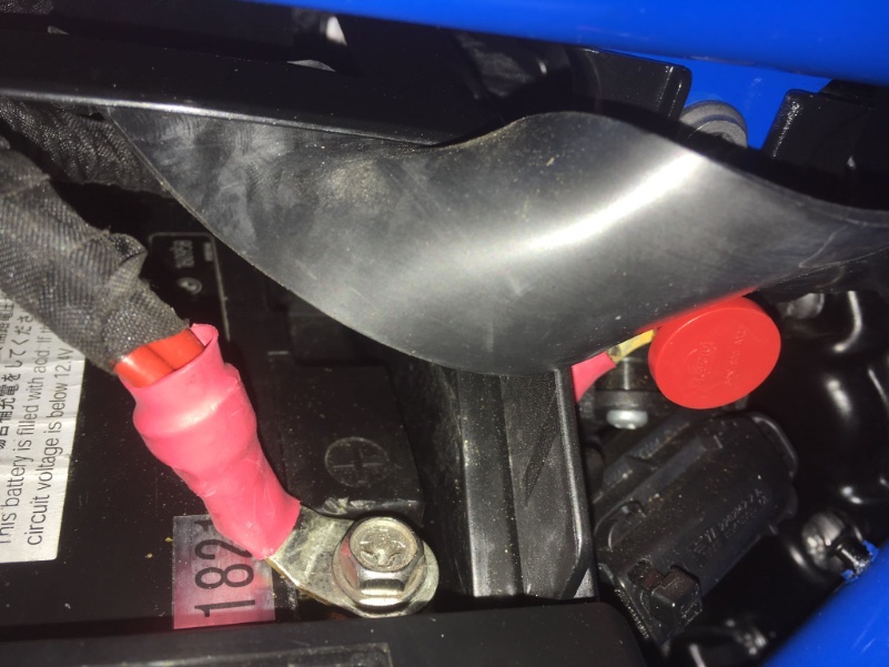

Ich stelle mal ein Bild ein.

#24 Beitrag von helixx »
Auf dem Bild sieht man, dass am +Pol vorne rechts das + Kabel angelegt ist und so die Maschine läuft....
helixx
Beiträge: 12
Registriert: 1. März 2019, 16:42
Re: Beim Batterie Wechsel hupt die RS
#25 Beitrag von helixx »
Laienhaft formuliert stellt es sich für mich so dar, als ob die Kabel „vertauscht“ eingebaut wären.
Was hinten Plus sein sollte ist bei mir Minus (schwarzes Kabel) und was vorne minus sein sollte ist plus (rotes Kabel).
