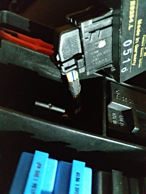

bevor ich mit Gewalt etwas zerstöre, frag ich mal lieber: hat jemand schon mal den Stecker vom Blinkrelais abgezogen? Wahrscheinlich stell ich mich nur dämlich an, aber mit den bloßen Finger bekomm ich es nicht ab. Soll ich da jetzt mit einer Zange ran oder ist das irgendwie arretiert und ich muss da zuerst was lösen? Wär schön, wenn mich jemand erleuchtet.

Hallo erstmal,
guckst Du mal in diesem Beitrag und auf erstes Bild rechts klicken, den grauen Bügel an, bei Dir ist der schwarz:
https://www.powerboxer.de/elektrik/237- ... difikation
Ich bin mir jetzt gerade nicht mehr ganz sicher, aber der graue Bügel muß irgendswie über den kleinen
gerippten Anschlag gehebelt werden, Probier das mal vorsichtig mit einem kleinen Schraubendreher.

Golum sei Dank!
Auf der Verlinkung habe ich dann noch eine andere Seite gefunden, die es genau zeigt. Einfach dem Link folgen und auf der Seite das rechte Bild anklicken. Dann finden sich vier Bilder in vergrößerter Darstellung, die es zeigen. Da hätte ich wahrscheinlich lange daran gezahnt und zuvor den Bügel vernichtet.

Also den gerippten Anschlag rein drücken.........., ist auch schon über sechs Jahre her wo ich das Relais
für die LED Modifikation rausgebaut und umgelötet hatte wie es eben in diesem Link:
beschrieben wurde.
