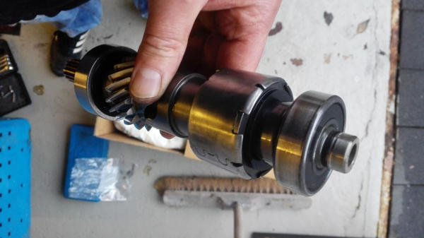

kann aber auch die Verbindung der Mitnehmerscheibe der Kupplung auf der Getriebeeingangswelle sein. Lastwechsel können das Geräusch durchaus produzieren...
Was dabei rauskommt, kannst du hier sehen https://bmw-bike-forum.info/viewtopic.p ... 39#p667539
Ähnliche Geräusch hatte ich auch, bis zu dem Punkt als es richtig knallte....beschrieben im 1. Post des verlinkten Threads.
Kommendes WE dürfte die "Q" wieder heile sein....

Auweia, das sieht übel aus. Schön, dass du es wieder hinbekommen hast.

ich will nicht unken, gleichartige Geräusch hatte ich auch und dann hats geknallt. Klar, der Antriebsstrang einer 1150er vonKupplung zum HAG macht Geräusche. Wenn ich ich die Maschine auf dem Mittelständer habe, einen Gang einlege und am Hinterrad von Anschlag zu Anschlag drehe, dann klackt es im Schaltgetriebe recht vernehmbar. Das HAG klackt da weniger, weil da sind keine geradverzahnten Kegelräder drin, sondern palloidverzahnte, da schlagen die Zahnflanken nicht direkt aufeinander, weil immer mehrere Zähne im Eingriff sind.
Was ich jetzt prüfen würde, ist tatsächlich die Verbindung der Getriebeingangswelle und Mitnehmerscheibe. Anlasser raus, 4. oder 5.Gang rein, eine zweite Person dreht das Hinterrad von Anschlag zu Anschlag und man schaut mit ner Lampe zur o.g. Verbindung. Man kann gerade so dort hinein schauen und wenn dort dann eklatantes Spiel zu sehen ist, na dann gehts so aus wie bei mir.
Der Tipp ist übrigens nicht von mir sondern von jenem Forumsmitglied https://bmw-bike-forum.info/viewtopic.p ... 96#p666696
Ein Versuch wäre es wert, dort im Bereich der Kupplung mal zu kontrollieren.
