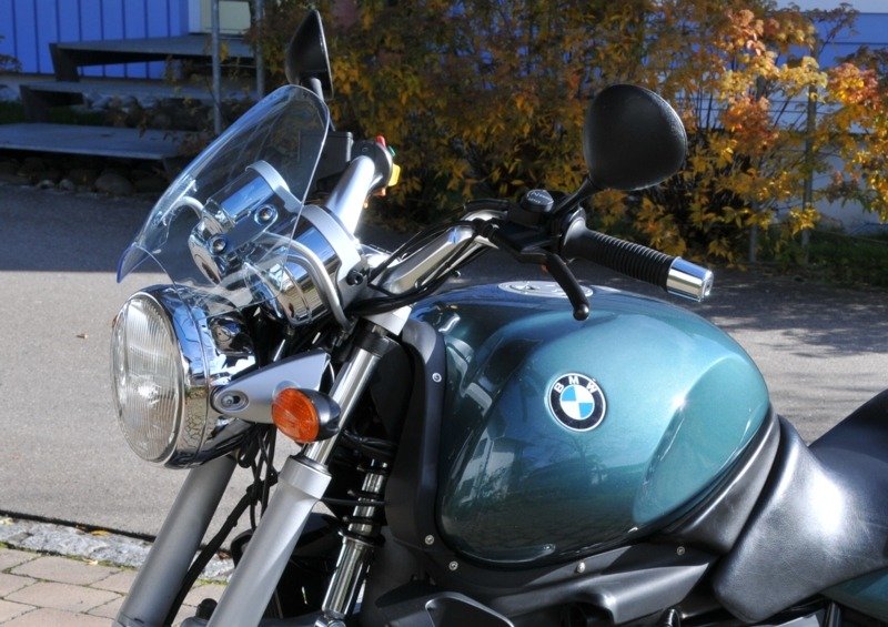

Du kannst an die 1100er ab 1997 das originale kleine Windschild der 1150er montieren, passt einwandfrei. Sieht dann so aus:
Mit ein paar Distanzscheiben bekommt man die Scheibe noch 1 cm tiefer, so dass die Lücke zum Scheinwerfer ein wenig schmaler wird.
Grüße,
Holger

Hallo Holger, bringt das wirklich was mit den Turbulenzen, die ich momentan auch noch sehr am Kopf habe? Ich kann es mir fast nicht vorstellen...

Bei Landstraßentempo hast Du keine Turbulenzen, Oberkörper bis zur Brust werden etwas vom Wind entlastet. Allerdings hast Du dafür mehr Wind am Helm als ohne Scheibe. Einen leisen Helm würde ich deshalb empfehlen.
Holger

Danke für die Tipps. Dann werde ich erstmal weiter ohne Scheibe fahren... leiserer Helm wäre vielleicht was. Gruß vom Felix
