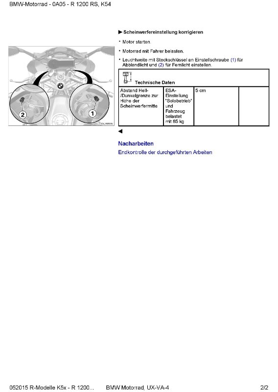

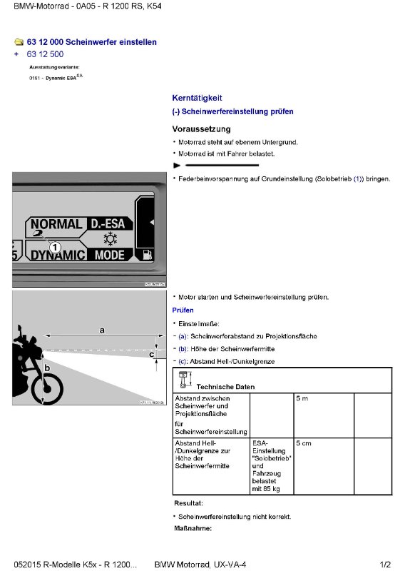

- joerg58kr
- Beiträge: 4367
- Wohnort: 63654 Düdelsheim
Re: Leuchtweite einstellen
Schaust du hier:
Damit solltest du klar kommen oder.......
Gruß Jörg
Gruß Jörg
- schaffduwas
- Beiträge: 6
- Registriert: 24. August 2018, 08:38
- Mopped(s): R100RS,R1200R,R1200RS
- Wohnort: Leonberg bei Stuttgart
perfekt... Danke an alle

- Sarea
- Beiträge: 232
- Registriert: 23. Juni 2015, 13:44
- Mopped(s): R1200RS
- Wohnort: Bremgarten ag
Danke für die Anleitung.... toppjoerg58kr hat geschrieben: 1. Oktober 2018, 08:26 Schaust du hier:
Gruß Jörg
- schaffduwas
- Beiträge: 6
Einstellschraube 2 ist fürs Fernlicht. Mensch... das steht doch da
Gruß Ralf
Gruß Ralf
- joerg58kr
- Beiträge: 4367
Steht alles da, Nummero uno fürs Abblendlicht und Nr. 2 fürs Fernlicht, warum haben wir wohl zwei Scheinwerfer in der Frontmaske?Sarea hat geschrieben: 1. Oktober 2018, 21:11 Danke für die Anleitung.... toppDie Einstellung gilt aber nur für Abblendlich. Gibts auch eine für Fernlicht?

- Sarea
- Beiträge: 232
Ja klar sehe ich die Schraube. Und das Fernlicht stellst du auch 5cm unter der Schweinwerfer Höhe?schaffduwas hat geschrieben: 1. Oktober 2018, 21:32 Einstellschraube 2 ist fürs Fernlicht. Mensch... das steht doch da
Gruß Ralf
Larsi
- Beiträge: 3681
Ja, aber die Mitte des Lichtkegels, nicht die Oberkante.Sarea hat geschrieben: 2. Oktober 2018, 20:30... Und das Fernlicht stellst du auch 5cm unter der Schweinwerfer Höhe?
- schaffduwas
- Beiträge: 6
Okay... berechtigte Frage.Sarea hat geschrieben: 2. Oktober 2018, 20:30 Ja klar sehe ich die Schraube. Und das Fernlicht stellst du auch 5cm unter der Schweinwerfer Höhe?
Ich hab mal den Versuchsaufbau gemacht. Die Einstellung 5m/5cm hat eigentlich gestimmt, wobei die Abnahme der Maße Scheinwerfermitte und die Festlegung der Hell-/Dunkelgrenze an der Wand recht schwammig ist. Und trotz einigermaßen korrekter Maße ist aber bei dieser Einstellung der Lichtkegel bei Fahrt viel zu tief. Ich kann mit Fernlicht fahren und keiner fühlt sich gestört. Wie damals zu Käfers Zeiten...
Ich hab jetzt Abblendlicht und Fernlicht in einer Nachtfahrt nach Gefühl eingestellt und so passt es. Gegenverkehr bleibt bei Abblendlicht ungeblendet; ich seh nun recht ordentlich und das Fernlicht macht richtig hell.
Gruß Ralf

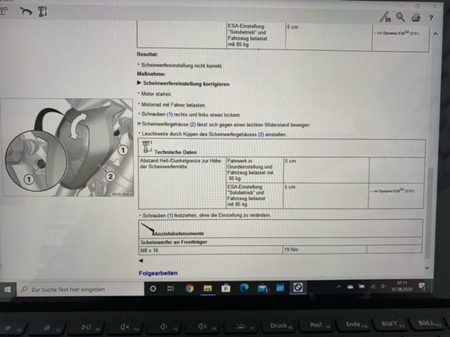

Soccerkojak
- Beiträge: 578
- Registriert: 30. Juni 2016, 11:07
- Wohnort: Vilsbiburg
Guten Morgen Burschen.
hab gestern meinen Cockpit/Navi-Umbau auf das Arrangement von Tai-Bike umgebaut, da ich das Navi weiter vorn haben will. Operation gelungen, Patient lebt
Aber jetzt eine Frage zur Einstellung des Scheinwerfers, da ich diesen komplett demontieren musste. Dazu hab ich links und rechts je 1 Schraube gelöst. Mit Hilfe von denen kann ich den Scheinwerfer festschrauben und auch den Winkel einstellen. Sind das genau die Schrauben, die auf ob. Zeichnungen gemeint sind, oder gibt's da noch andere? In meinen Augen sind die Schrauben "nur" zur Halterung des Scheinwerfers. Komischerweise ist (von vorne gesehen) die linke Schraubenfassung goldfarben, die rechte normal silberfarben. Hat das was zu sagen?
Vielen Dank für Eure Hilfe und schöne Grüße aus Niederbayern.
Kurt
Kurt
Kay_R1250R
Hier der Auszug der Rep Anleitung für die R1250R
Soccerkojak
- Beiträge: 578
danke Dir Kay... hat die 1250 den gleichen Scheinwerfer wie die 1200?
VG
VG
