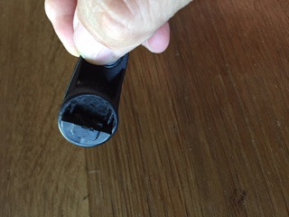

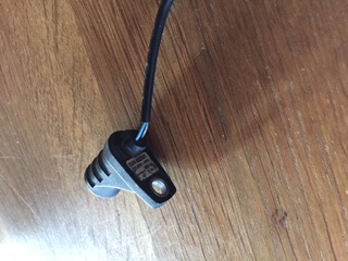

Noch eine Frage: sehe grad bei der blinkerbestellung, dass dort steht „Kabel müssen mitbestellt werden“. Wie krieg ich das Kabel aus dem Blinkerschuh raus.
Hier 2 Bilder, wie das jetzt beim demontierten kaputten Blinker ausschaut.

Re: Blinker abgebrochen
https://www.bmw-motorrad-bohling.com/de ... linker.pdf
Ich denke das Kabel muss dran sein.
https://www.bmw-motorrad-bohling.com/de ... rsatz.html
Das brauchst du als Einzelblinker, sonst evtl. beim freundlichen fragen.
Warum suche ich nicht vorher die Anleitung? Danke @Pazific
Die Blinker gibts auch einzeln
https://shop.bmw-motorrad.de/motorrad-d ... PID_52009/
VG
VG
Stimmt, als kompletter Blinker, d. h. das Kabel ist fest dran und kann nicht getauscht werden.Soccerkojak hat geschrieben: 19. August 2018, 16:13 Warum suche ich nicht vorher die Anleitung? Danke @Pazific
VG
Der abgebrochene Stummel mit dem Kabel könnte ich für Bastelzwecke gebrauchen.
