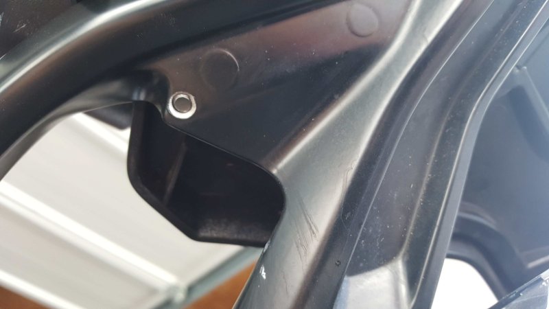

scheinbar waren die Schrauben der Kappa Trägerplatte zu lang und ich habe mir damit meinen Träger beschädigt.
Kann das sein, dass es die Sollbruchstellen waren die weggeplatz sind ?
Anbei die Fotos.

Für mich ist gerade nicht wirklich ersichtlich wo der Abdruck sich befindet, aber wieso sollte beim TC-Träger eine Sollbruchstelle sein? Um das Fahren mit einem überladenen TC zu verhindern indem es dir wegbricht? :wink: Nun für mich sieht das nach dem Klassiker aus, Stahlschraube VS beschichtetes Alu. Da öfters mal die Gewindegänge etwas weiter hervorstehen als der Kern der Schraube gibt es dann diesen Ring. Und da Alu verglichen mit der Schraube relativ weich ist, drückt es dir diese gnadenlos ein paar 1/10mm rein. Der Lack verabschiedet sich dabei unter dem Druck und der Drehbewegung. Sobald der Kern der Schraube auch kontakt machen würde, wäre fertig.

ich meinte mit Sollbruchstelle nicht den TC Träger, sonder die Gewindelöcher.
Auf dem Bild sind noch 2 weitere davon zu sehen.
Die kleinen runden Erhebungen.

Ist bei den beiden Erhebungen auf der anderen Seite ein Gewinde? Ansonsten wird das einfach eine Optimierung in der Gussform sein, aber keine Abdeckung für eine Bohrung welche aufgebrochen werden müsste.
