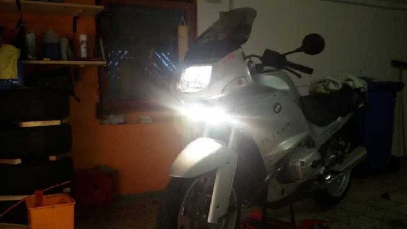

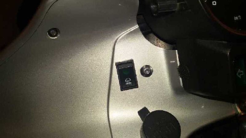

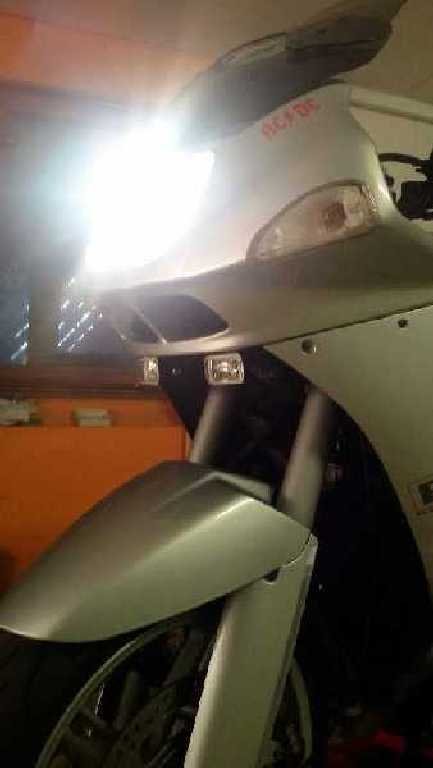

Ich habe einfach zwei kleine Nebler aus der Bucht unter dem Ölkühler mit der Verkleidung verschraubt und klassisch nach StVZO geschaltet. An die Seite kommt bei mir nix, ist ja schlielich keine GS.....
Im Hauptscheinwerfer habe ich die Osram-Nightbreaker, das Licht reicht mir im Dunkeln....und auch um gesehen zu werden....und selbst der Tüv hat nüscht gesagt...noch nichtmal gemessen.....die Scheinwerfer...
Jochen

Moin. Danke für die Bilder. Die Idee unterm Ölkühler hatte ich auch schon, nur Bedenken mit dem Einfederweg.
Die Osram verträgt das Geschüttel des Boxers? In meiner bisherigen Honda mit 4 Töpfen war die Philips auch super und im Auto tun sie auch ihren Dienst.
Schafft die Lima das? Vermutlich schon, da die der rt vermutlich identisch ist und dort mehr Scheinwerfer in der Maske sind.

Die LiMa verträgt das, ich nutze die Nebler allerdings auch nur bei schlechten Lichtverhältnissen. Sie leuchten halt sehr in die Breite sowie im Nahbereich vorraus. Vielleicht tausche ich sie irgendwann einmal gegen eine erschwingliche LED-Variante. Sie Sind bei mir so geschaltet, das sie bei Umschaltung auf Fernlicht ausgehen.
Angst wegen Federweg brauchst du nicht haben, bis dahin kommt der Frontfender nicht...selbst mit Sozia hintendrauf und Vollbremsung...musst ich nämlich schon testen wegen so´ner Blinze.....
