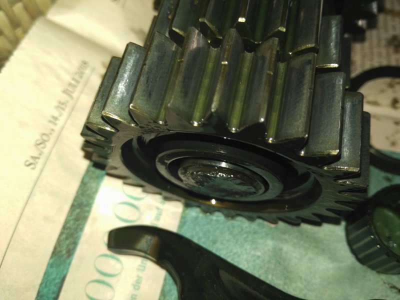

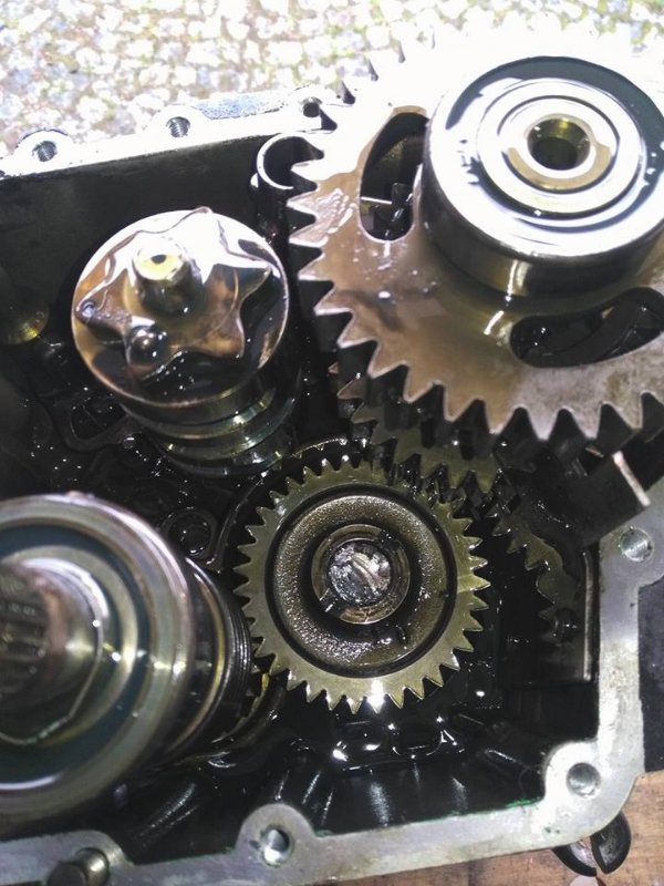

Habe das Getriebe Interessehalber aufgemacht. Dieses Neuteil soll 700€ kosten sagte mir heute ein Experte.
Frage mich nur wie das passieren kann, vor allem NICHT bei Volllast. NIcht zu denken wenn es eben bei der Fahrt und bei Vollast passiert wäre...
