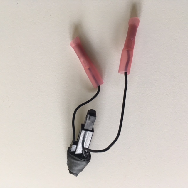

habe mir heute einen Flasher aus einem TOM-Anzünder gebaut. War zwar eher skeptisch, aber es hat nach ca. 7x Flashen auf PIN 1+4 und danach 2-3 hervorragend funktioniert.
Warnlampe aus, Füllstandanzeige wieder da.
Der Freundliche wollte 300€.
R1200R Bj. 2013
Beste Grüße
R1200R Bj. 2013
Beste Grüße

Was ist denn ein TOM-Anzünder?

Ein Magnet wird durch eine Spule "geschossen" und dadurch wird dort eine sehr hohe Spannung erzeugt, womit man z,B. Gas anzünden kann.
An die Ausgänge dieser Spule wird stattdessen der Folientankgeber angeschlossen.Das Flashen -drücken des Piezo Zünders-bewirkt das der vorher vorhandene "Kurzschluß" im Foliengeber mittels dieser sehr hohe Spannung entfernt wird. Es sind einige tausend Volt!
Hierzu eignen sich einige Gasfeuerzeuge, wie z.B. der Marke TOM, die wie vorher im Bild zu sehen ist, umgebaut werden.
Bei älteren BMW Modellen, die noch über einen mechanischen Tankgeber ( Schwimmer) verfügen geht über ein Potentiometer, das die Tankanzeige dementsprechend verändert (das ist die alte, aber bisher zuverlässigste Methode, die aber für jeden unterschiedlichen Tank eine eigene Konstruktion erfordert). Folientankgeber sind viel billger und universell einsetzbar und gehen, wie bei BMW gesehen, öfters kaputt.
Sch... Technik!
Sch... Technik!
Re: Tankanzeige/Foliengeber ?
Mit dieser Annahme liegst du völlig daneben. Die Hochspannung entsteht durch den piezoelektrischen Effekt. Wenn auf bestimmte Kristalle eine mechanische Kraft ausgeübt wird entsteht eine Spannung.CDDIETER hat geschrieben: 21. Juli 2018, 19:54 Ein Magnet wird durch eine Spule "geschossen" und dadurch wird dort eine sehr hohe Spannung erzeugt
Ob mit dieser Methode wirklich ein Kurzschluss freigebrannt wird, bin ich mir nicht 100% sicher. Eventuell wird auch ein Kontaktübergangswiderstand beseitigt, indem die Hochspannung eine Oxydschicht wegbrennt.

Habe den Tank nicht abgebaut, sondern den Stecker unter der linken Seitenverkleidung verwendet.
Anbei noch eine Übersicht der PIN-Belegung.
Mehrmals 1+4 und dann 2-3 flashen. Bei meiner R1200R hat es gut funktioniert.
Der Ausbau des Piezoelements und Vorbereitung dauert ca. 20 Minuten.
