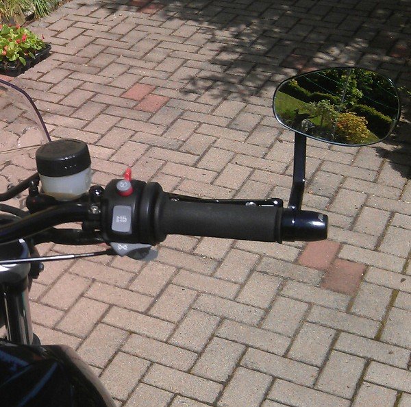

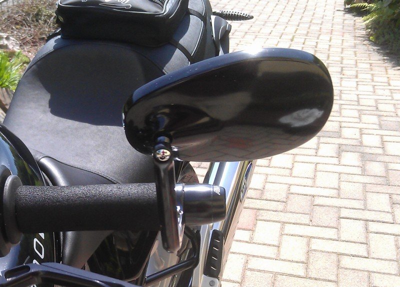

Ich hatte diese.

Warum hattest Du, jetzt wieder die old fashion montiert?
- Beiträge: 5091
Re: Lenkerenden Spiegel
Hatte, weil ich nicht mehr im Besitz des Fahrzeugs bin

Warst du mit den Spiegeln zufrieden? Laut Bewertungen soll der nicht so gut sei... Wie sieht es dann mit den Gewichten aus?
- Beiträge: 5091

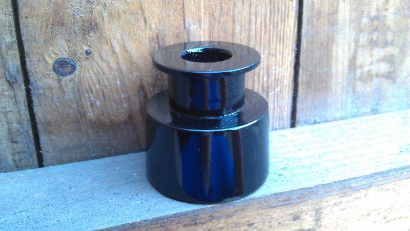

Sehr zufrieden. Das Sichtfeld nach hinten ist größer und vibrationsärmer als mit den serienmäßigen Spiegeln. Zudem darf man sie legal im Straßenverkehr fahren. Ich fuhr sie sowohl an einem Zubehörlenker, als auch am serienmäßigen Lenker. Zur Montage am serienmäßigen Lenker hab ich mir alte, serienmäßige Gewichte besorgt und auf 22mm abdrehen lassen. Anschließend mit einem Autolackstift schwarz gepinselt. Siehe Foto.
Weniger zufrieden war ich mit den Inbusschrauben am Spiegel. Deren Material ist sehr weich, wodurch sie beim Festziehen schnell rund werden. Hab sie rasch durch hochwertigere ersetzt.
- IMAG2110-800x451.jpg (86.29 KiB) 269 mal betrachtet

Was hat Dich das Abdrehen gekostet?
- Beiträge: 5091
5 eur beim hiesigen Schlosser. Ist aber bestimmt keine repräsentative Preisangabe. Kommt halt drauf an wo man hin geht.
Das Abgedrehte ist genauso breit wie der Spiegelarm.
Im Nachhinein betrachtet würde ich aber den schmalen Rand auch noch mit abdrehen lassen.

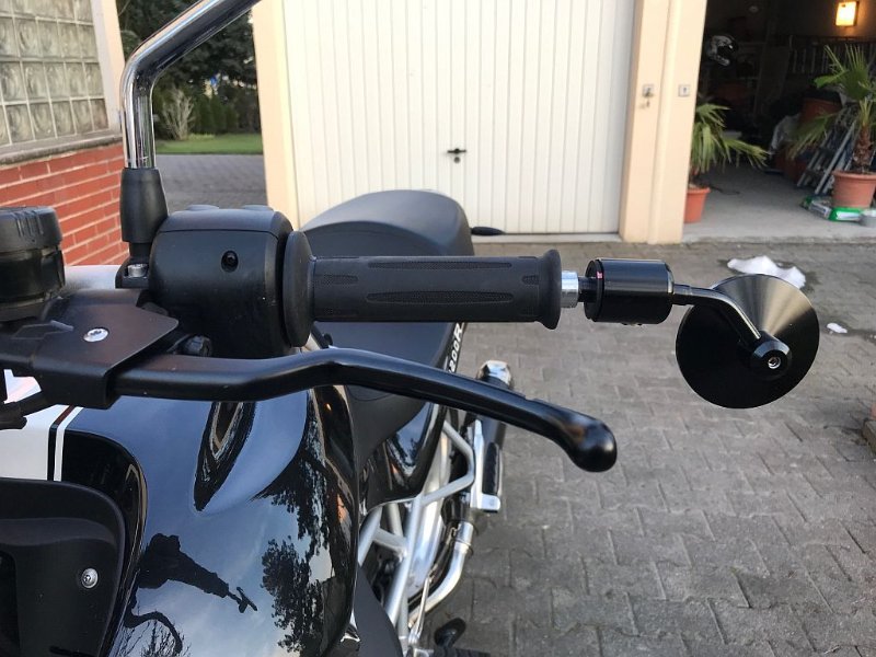

ich wollte die ovalen Original-Chromspiegel gegen die Rizoma Spy-R Modelle austauschen und habe zunächst so ein Paar Billigspiegel bestellt und mit kleiner Modifikation angebaut. Sie sind noch immer dran. Mir gefällt´s und bei 15 EUR das Paar kann ich es verschmerzen, dass sie keine Zulassung haben...

könntest du mal sagen was das genau für Spiegel sind und wie diese montiert werden. Wie ist die Sicht nach hinten?sniper hat geschrieben: 27. Juni 2018, 05:46 Moin zusammen,

Gude!
Die Spiegel haben sage und schreibe rund 16 EURO gekostet.
https://www.ebay.de/i/152762697040?chn=ps
Vorteile:
- Sie können hängend mit Ärmchen nach unten, stehend mit Ärmchen nach oben oder auch mit außen angebrachtem Ärmchen montiert werden.
- Die Spiegelgehäuse sind aus Alu, die Ärmchen aus Stahl.
- Wertigkeit für den Preis: Gut.
- Kleinste Abmessungen, Durchmesser rund 9 cm
Nachteile:
- keine E-Nummer
- schlechte Einschätzung der Entfernung im Rückspiegel
- passt standardmäßig nicht an den Lenker der R
Wie man auf dem Bild sehen kann, ist die Halterung nicht passend für die R. Diese wird mit einer M8 Schraube geliefert. Bei der Roadster ist allerdings eine M10 verbaut. Die Verjüngung an der Halterung habe ich sauber abgesägt, die Bohrung für eine M10 Schraube vergrößert. Dann passt das.
Vorteile:
Nachteile:
- keine E-Nummer

Mir ist der "Spalt" zwischen Griffgummi und Gewicht zu groß.
Da ist kein Spalt!ChristianS hat geschrieben: 28. Juni 2018, 15:17 Mir ist der "Spalt" zwischen Griffgummi und Gewicht zu groß.
Entweder die Adapterscheiben von Rizoma kaufen oder im Baumarkt handelsübliche Gummidichtungen kaufen und etwas aufbohren.
- Beiträge: 5091
Stimmt, auf dem 2.Bild ist kein Spalt mehr. Dachte, das erste Bild sei der endgültige Stand. Dann ist ja nun alles schick.
