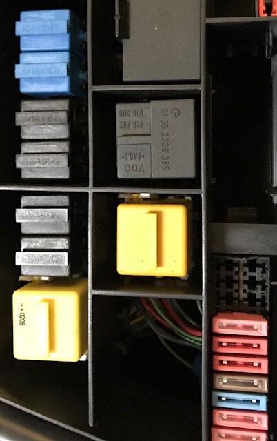

Mach mal die Relaisbox auf und schau mal nach, ob da der gelbe Codierstecker vorhanden ist.
der wurde in der Vergangenheit gerne gezogen um Konstantfahrruckeln zu vermeiden was aber mit einer Gemischanfettung einher geht.

Kann mal jemand ein Bild vom Sicherungskasten (R1150R) einstellen,Detlev hat geschrieben: 3. Mai 2018, 06:16 Mach mal die Relaisbox auf und schau mal nach, ob da der gelbe Codierstecker vorhanden ist.
Viel mehr als 5,5l/100km sollte die R nicht verbrauchen.
Ansonsten mal den Fehlerspeicher auslesen lassen ob evtl. die Lambdasonde einen Schuss hat.
wo es genau hinkommt, das Relais
Ich habe das Relais auch ausgebaut vom Vorbesitzer übernommen
und benötige auch recht viel Sprit, bei doch recht defensiver Fahrweise
Was genau soll es eigentlich bewirken ??
Re: R1150R 2001 Verbrauch zu hoch
Sieht für mich normal aus

Danke Detlev, für diesen Hinweis. Der Stecker fehlt bei meiner 1150 GS. Soll man diesen Stecker besser wieder anbringen? KFR kann ich keines feststellen. Soll auch so bleiben.Detlev hat geschrieben: 3. Mai 2018, 06:16 Mach mal die Relaisbox auf und schau mal nach, ob da der gelbe Codierstecker vorhanden ist.

Heute noch Synchronisation geprüft, ist alles in Ordnung.
Nun habe wohl den Übeltäter, so wie von einigen auch bereits vermutet. Habe den Tipp von Lars gefolgt und die Lanmbdasonde abgeklemmt. Mit vollem Tank los gefahren, nach 100km getankt und es passten genau 5 Liter rein (sonst 8l). Werde wohl die Lanbdasonde bestellen und ersetzen.
Danke an alle.
Hat noch jemand eine gute Adresse im Netz für solche Dinge?
Danke an alle.
