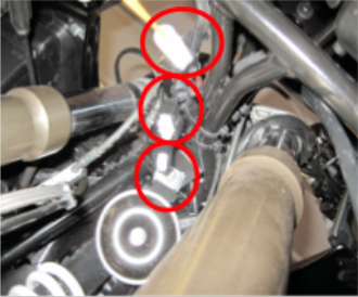

Re: R1200RT Bj. 2009 SZ Stecker
Hallo LaMoto,
ich habe gerade ein Bild wiedergefunden, das mir vor längerer Zeit zugesandt wurde.
Dabei ist eine 2013er RT von vorne unten fotografiert. Zwischen den Gabelstandrohren an den beiden Rohren des Verkleidungshalters vor der Hupe sollten die Stecker zu finden sein.
Falls sie dort sind, sind sie ohne Demontage von Verkleidungsteilen zu finden.
2-polig: Einspeisung des Audio-Signals des Navis in das Fahrzeug-Audiosystem
3-polig: Stromversorgung von externen Geräten, z.B. Navi
4-polig: Audio-Ausgang aus dem Audiosystem
(Wie gesagt, es handelt sich hier um ein 2013er Modell mit Audiosystem; kann also von deinem abweichen)
Gruss Frankie
