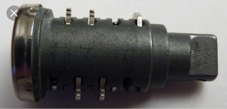

So hier ein Bild, das ich im Internet rausgesucht habe da die wo ich mache zu groß sind um sie mit dem Handy hoch zu laden .
Genauso sieht mein Zylinder auch aus .

Wenn der Zylinder so aussieht, kann man die Plättchen doch rausziehen. Normal sogar ganz leicht und ohne Kraftaufwand.
Wenn es nicht geht, steckt vielleicht was da drin wo der Schlüssel rein soll.
Sonst fällt mir jetzt nichts mehr ein.

Wenn ich mich noch recht entsinne, muss man die Kappe über dem Schlüsselloch abhebeln, den Dichtschutz abnehmen und voila kommen 1-2 Verriegelungsstangen zum Vorschein, die die Blättchen am herausfallen hindern.
Gruß Alex
(aka varoque)
Re: Koffer Schlösser codieren
#24 Beitrag von helmi123 (inaktiv) »
schaut doch mal genau, der Zylinder hat rechts unten das plätchen nach oben geschoben,dieses ist das Sicherungsplättchen und greift im Schloß in eine Nut damit das Schloss nicht ohne Schlüssel herausgezogen werden kann.
Also erst das Sicherungsplättchen zusammen drücken und im Anschluss die Ersatz Plättchen Tauschen ,Vorsicht die Hüpfen wie ein Kuschwanz nach außen. :)
