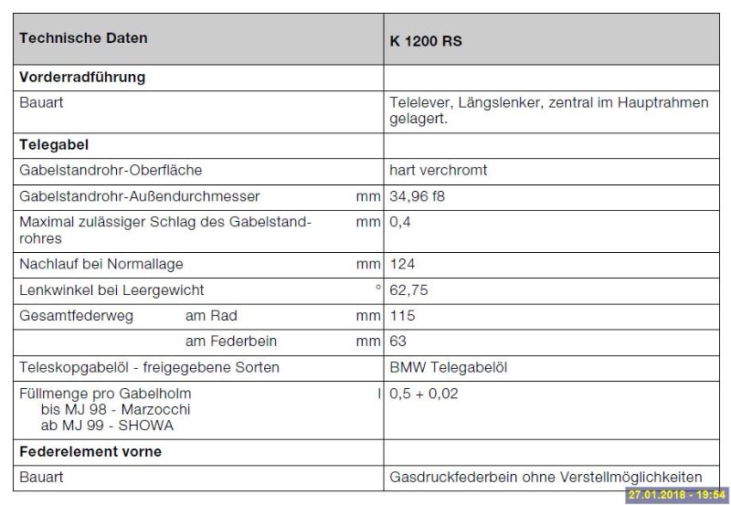

Hallo ,zusammen weiss jemand genau die Füllmenge bei meiner Dicken sie Baujahr 1997 , ich war bei Polo da haben wir nach geschaut und da steht !! Füllmenge ab 2001 470ml bis 2000 rechts/links 400/350 ml da steht SAE 10 bei BMW SAE 7,5

Hier sind die Angaben für die 589 aus dem original Werkstattbuch:

Hallo Jörg , und vielen Dank , würde gerne mal Wissen wo Polo usw. die Daten herbekommen es ist schon ein großer Unterschied zwischen 0,5 und 0,35 -0,40 das ist schon ein Hammer !!!

Das BMW Gabelöl ist normalerweise ein 10 er, 500ml passt! Wobei das bei der 12er Gabel eh egal ist. Da die Dämpfung und Federung vom Federbein geleistet wird und das Öl nur die Gabelmechanik schmiert.

Je Gabelholm habe 500 ml Wilbers Gabelöl SAE 7,5 eingefüllt.
