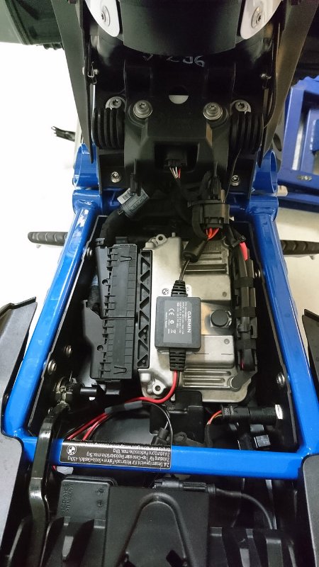

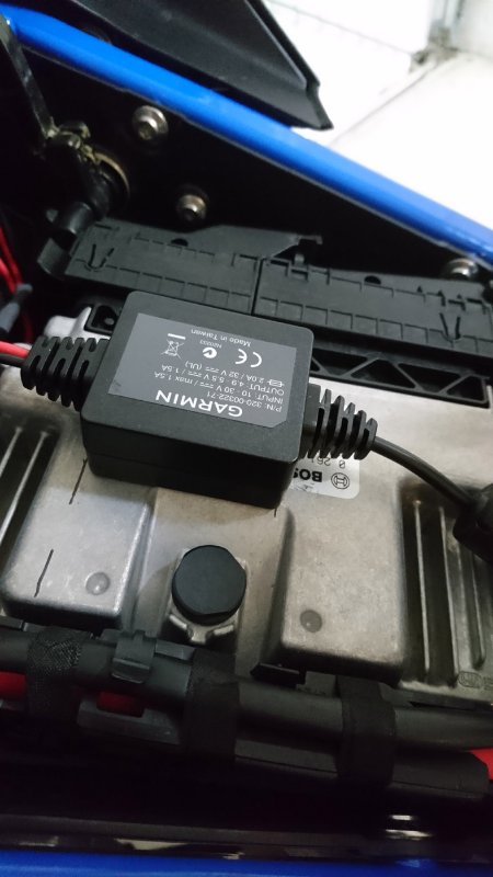

genau das habe ich gerade bei meiner R LC gemacht. Auch für mein 390er.
Im Bild kannst du erkennen, wohin ich diese Trafoeinheit gesetzt habe. Genau an der Stelle ist unter dem Sitz Platz.
Das Kabel habe ich auf der rechten Seite unter der Plastikverkleidung verlegt.
War eigentlich einfach, wenn du mal verstanden hast, wie die ganzen Plastikteile ab und wieder drangeschraubt werden müssen.
Darunter ist viel Platz fürs Kabel. Die Stromabnahme ging unter dem Sitz gut an der Bordsteckdose, die direkt daneben sitzt.

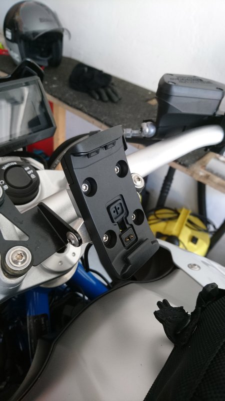

Sieht dann so aus:

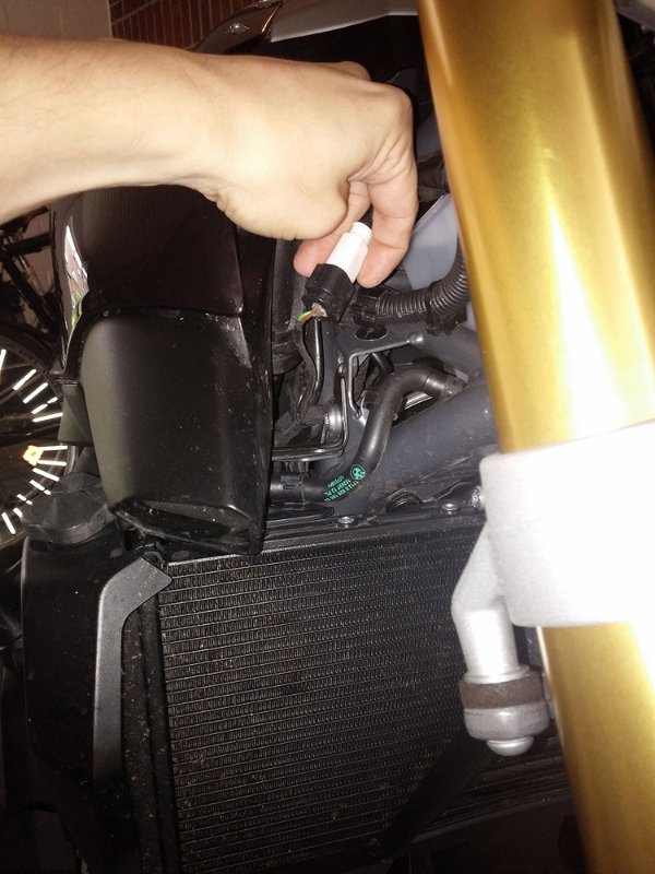

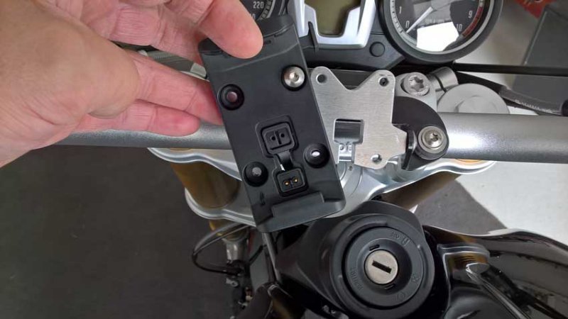

Auf dem einen Bild siehst du, wo der Canbus-Stecker ist. Da war die Navivorbereitung angesteckt.
Da du aber keine hast, ist bei dir vermutlich ein Blindstopfen drauf. Dort könntest du aber Strom abnehmen.
Auf dem anderen Bild siehst du den originalen Halter der Navivorbereitung (das Schwarze).
Den Halter vom 390er habe ich dazwischen geschraubt.
Grüße Michael

Du kannst direkt an den Bus gehen, aber der Trafo muß sein.
Ich habe da keine gute Platzierung für den Trafo im Frontbereich gefunden, darum nach hinten.
Soweit ich weis, ist der Trafo beim Originalnavihalter im Halter mitverbaut.
Am Canbus sind 12 V.
Grüße Michael

Die beiden schwarzen Bleche sind die vom Navigator, so wie die LC ausgeliefert wird.
Ich habe nur die dazwischen geschraubte Navigatoraufnahme rausgenommen und dafür die 390er Aufnahme eingesetzt.
Ob du jetzt aber die beiden Bleche alleine bekommst, weis ich nicht.
Zwischen den beiden Blechwinkeln ist dann noch ein Kunststoffadapter, worauf der 390er passt.
Sieht dann ungefähr so aus.

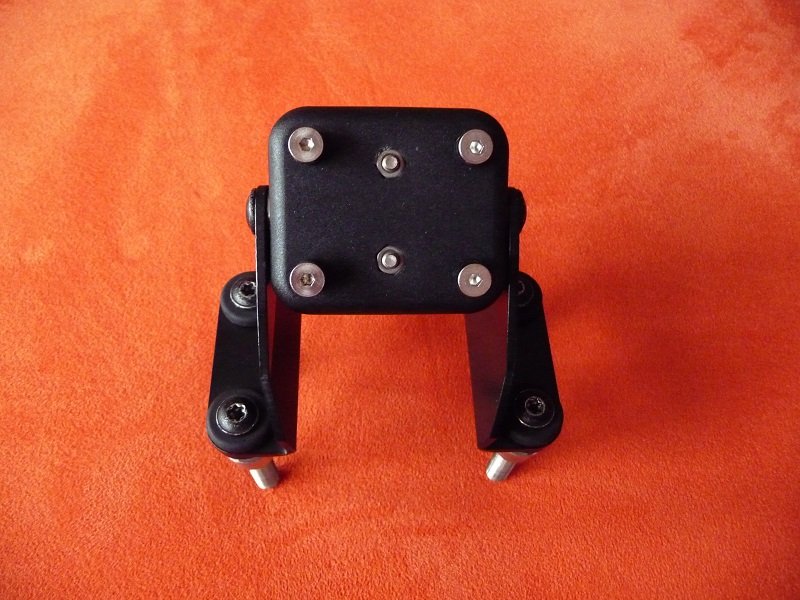

Oder eben gleich den Navihalter von BikePenR.
Funktionell, stylisch und sicherer Halt.
Habe gerade unser drittes Bike, eine Moto Guzzi, damit ausgerüstet.
Leider ist es mir hier nicht mehr möglich Bilder anzuhängen, schade....

Was mich damals gestört hatte, war dieses blöde "Schraube-in-Schraube"-Prinzip von BMW zur Befestigung der Navihalterung an den Schrauben der Lenkerklemmung.
Bei Verwendung einer 20 mm Lenkererhöhung waren die Schrauben der Klemmung dann zu kurz. Ersatz gab es nur von Wunderlich für viel Geld.
Hier für die BikePenR konnte ich einfach die passenden Inbusschrauben in VA im Schraubenhandel kaufen.
Und noch ein Vorteil.....
Das Ding baut extrem flach über der Lenkerhalterung. Somit freie Sicht auf Tacho und Drehzahlmesser.
Und da es bei meiner R1200R funktioniert hat, habe ich unsere beiden anderen Bikes auch damit bestückt.
Gibt für mich nichts Besseres.
