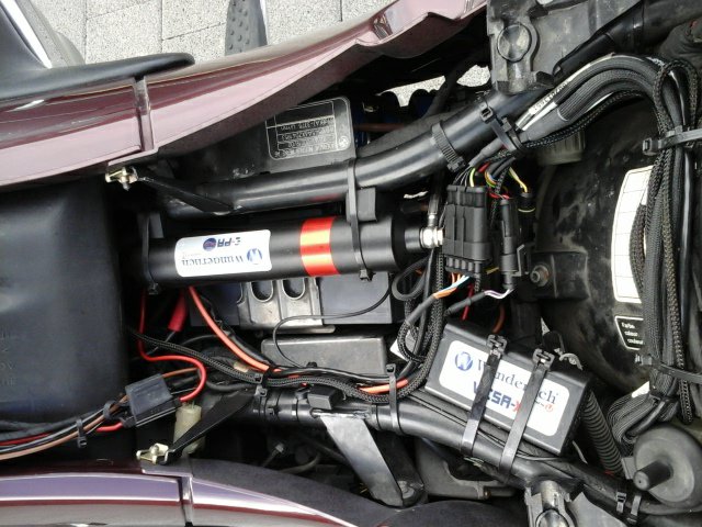

Hallo Norbert , kannst du den verstellter der über der Batterie jetzt eingebaut ist einfach auf Seite legen ,oder muss er zum Batterie Wechsel ausgebaut werden ?
Gruß Reinhold
Gruß Reinhold
- Skydancer
- Beiträge: 39
- Registriert: 16. Mai 2016, 08:45
- Mopped(s): K1200LT R1250gsa
- Wohnort: 72532 Gomadingen
Re: Wesa-X von Wilbers
Hallo Reinhold,
wenn man die 2 Kabelbinder durchschneidet, kann man den Versteller zur Seite nehmen.
Musst halt nachher die Kabelbinder der ersetzen.

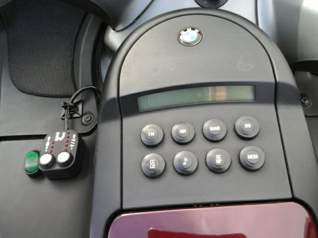

Hier noch das Bild vom Cockpit.

Hallo Norbert,
das Fahrwerk ist bestimmt absolut genial! Was ich aber nicht tolerieren könnte wäre, ist der billige Kabelbinder und der Halter für den Kabelbinder an der Bedieneinheit.
Bei dem Preis hätte man schon ein bischen was hübscheres erwarten können!
Grade bei ner LT die ja schon etwas feiner rüberkommen will!

Die Bedieneinheit habe ich mir ins Handschuhfach einbauen lassen. Dabei war der Freundliche allerdings nicht so geschickt und hat es rechts und auf dem Kopf eingebaut. Die Hand war beim bedienen immer im Weg und die LED-Anzeige unlogisch.
Das habe ich heute erst einmal korrigiert.
Ich habe mir nach langem hin und her Überlegen ebenfalls das Federbein einbauen lassen.
War eigentlich Ursprünglich für die Rückenproblemen meiner lieben Sozia gegen das Durchschlagen der Originalfeder in einigen, extremen Fällen gedacht.
Wir konnten zwar erst eine Probefahrt mit dem NEUEN Motorrad machen aber was muß ich sagen - vom Fahren her einfach genial. Die Dicke ist fast ein Sporttourer geworden.
Was das Durchschlagen angeht haben wir bisher noch keine Erfahrung gemacht.
