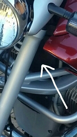

da sind wir schon an der richtigen Stelle, bin mir nur nicht sicher, ob das wirklich der Stirndeckel ist. Deswegen zur Sicherheit nochmal ein Foto anbei. Es ist die schwarze Abdeckung mit dem weißen Pfeil kenntlich gemacht.

Der Deckel ist ein Staub-/Dreck-/Reinfassschutz.
Oben zum Generator ist der Hohlraum nach hinten offen und vorne unten sind Wasserablaufschlitze.

Ich denke den da (#5):Chucky1978 hat geschrieben: 6. November 2017, 10:13 Du meinst diesen Deckel ?
http://www.realoem.com/bmw/de/showparts ... Id=12_1016
http://www.realoem.com/bmw/de/showparts ... Id=11_2793

Genau der ist es
Danke für die Info. Dann kann ich mich demnächst ans Werk machen.
