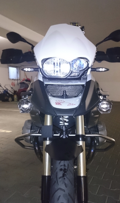

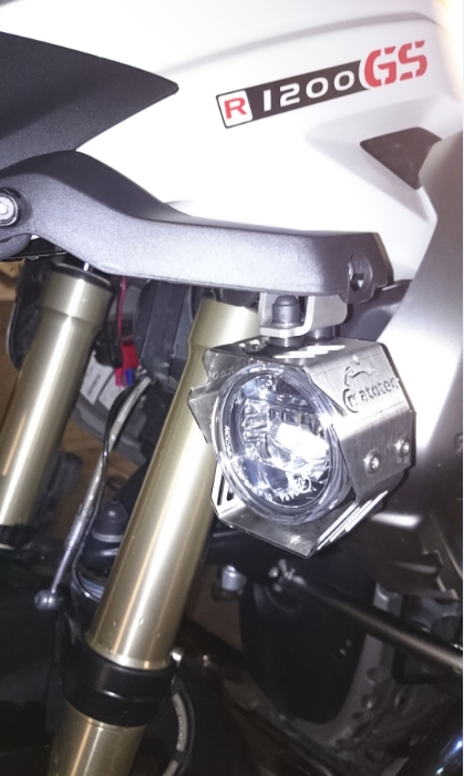

ich hab mir bei meiner GS die Nebel-LED von Matotec eingebaut. Klar sind die etwas teurer als manch andere mit Halogenbirnen. Kann dir die von Mato nur empfehlen. Der baut die die Teile wie du willst, wenn es technisch möglich ist natürlich :wink:
Ich wollte zuerst Tagfahrleuchten. Aber da es wegen dem Abblendlicht doof ist hab ich mich für die Nebel entschieden. Diese sind zwischen den Lampenstecker verbaut worden inkl. Elektronik und Schalter. Beim Starten werden die immer gleich aktiviert (wenn die eingeschalten sind natürlich), man wird merklich besser gesehen und bei Dunkelheit ist die Ausleuchtung auch super :D ich find besser als die "originalen" von BMW.
Ruf den Mato doch einfach mal an. Telefonnummer ist im Impressum oder schick ihm 'ne Mail.
Wenn du Bilder willst sag bescheid :D

shmerlin hat geschrieben: 8. November 2017, 22:59 Die Matotec sind halt schon ganz schön groß... hmm.
Ist nur optisch weil ich mit der Kamera nah dran war. Die LED's haben einen Durchmesser von 7cm und haben eine super Ausleuchtung. Das heißt man sieht auch etwas wenns dunkel ist und nicht wie viele andere die nur leuchten aber sonst keinen Zweck haben. Ich bereue es nicht.
shmerlin hat geschrieben: 8. November 2017, 22:59Was für Schalter kann man denn nehmen? Gibt es was aus dem BMW-Regal das passt? Ich vermute einfach mal, dass der Schalter für die Original BMW NSW nur ein Taster ist, oder?
Mfg shmerlin
Wasserdichter Schalter ist mit dabei und ich hab den links neben dem Tacho am Navibügel mit dran. Wenn du willst kann ich davon auch noch ein Bild machen.

hier mal ein Bild das die Zusatz-LED's besser rüber bringt

Bild vom Schalter :oops: ups .... da war doch was :roll:

viel sieht man nicht von dem Schalter :roll:
