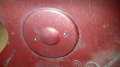

bin gerade dabei meine R1150R umlackieren zu lassen. Nachdem ich meinem Lackierer alle abmontierten Teile gezeigt habe, meinte er ich soll alles noch entfernen wie z. B. die BMW Embleme an den Ölkühlerblenden. Nun bin ich etwas baff wie diese zu entfernen sind. Sind diese geklebt oder gesteckt? Wie stell ich das am besten an ohne das Emblem zu zerstören oder das Lackteil zu beschädigen? Ohnhein würde ich gerne das weiß-blaue Emblem mit einem schwarz-weißen Aufkleber Emblem austauschen... wer kann mir bitte helfen?
Nachfolgend noch zwei aktuelle Bilder von beiden Seiten

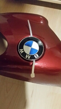

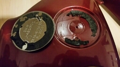

Hat sich erledigt... nachdem mir das keine Ruhe gelassen hat, habe ich mir letztlich mit einem Kabelbinder geholfen, der sich mit etwas Geschick unter dem Emblem durchschieben lies. Dann etwas hin und her schieben, um das kreisförmig am Rand unter dem Emblem befindliche Klebeband zu lösen und anschließend vorsichtig an einer Seite und dann an der anderen Seite den Kabelbinder an den beiden Enden hochziehen. Fertig. Und die zwei Stifte am Emblem bleiben auch heil...

Hier noch zwei Bilder

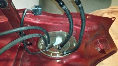

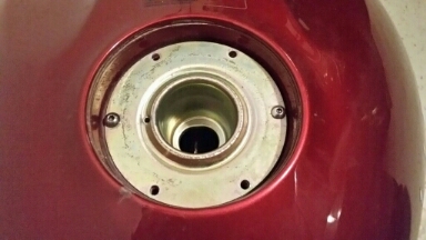

Nochmal zum Lackieren: welche Vorarbeiten braucht´s denn noch? Kann die Benzinpumpe bzw. der -Filter drin bleiben? Und was machst du mit den Rädern? So lassen, Pulverbeschichten?
Danke und Gruß,
Christian.
Schizzo
Beiträge: 50
Registriert: 5. November 2017, 11:52
Mopped(s): R1150R, VS 1400
Wohnort: Frankenland
Re: BMW Emblem entfernen
#12 Beitrag von Schizzo »
Die Räder bleiben erstmal so. Reicht schon, dass ich den hässlichen vorderen Kotflügel gegen den des Vorgängermodell getauscht habe. Sieht deutlich besser aus. Und was den Tank angeht. Ja, da sind deine Fragen absolut berechtigt. Was ich bis jetzt gemacht habe: der Tankverschluss ist ab, aber darunter verbirgt sich ein Reduziereinsatz mit angeschlossenem Sicherheitsventil was in den Tank reingeht. Das kann so bleiben meint der Lackierer. Dann noch die Unterseite. Dort ist die Benzinpumpeneinheit. Bleibt auch so wie auf dem Bild zu sehen. Wenn der Lackierer das sagt... dann seh ich es im Moment genauso...
