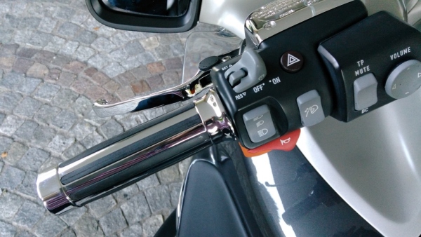

an meiner K1200LT sind so nach und nach diverse Chromteile dazu gekommen. Einige hier zu sehen:
viewtopic.php?p=625916#p625916
download/file.php?id=26227
Hab lange überlegt, diverse Teile wie Brems/Kupplungshebel, Flüssigkeitsdeckel, Zylinderdeckel, Sturzbügel, und, und, und zu verchromen. Aber wo fängt man an und wo hört man auf :lol:

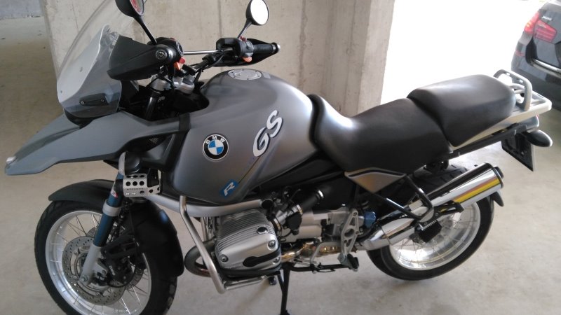

Nachdem an meiner 1150GS so gut wie gar nichts verchromt ist und ich bei der Farbe graphitan matt metallic sehr unschlüssig bin, hab ich das Thema vorerst auf Eis gelegt.
download/file.php?id=31057
