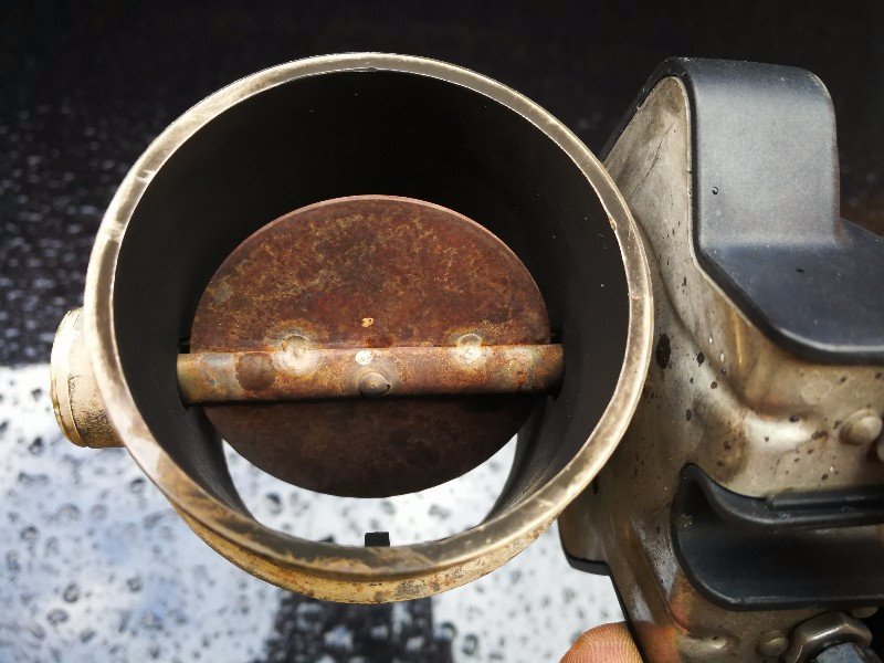

Ich glaube "vernietet" bedeutet im Zusammenhang mit der Auspuffklappe, dass die Welle der Klappe beweglich mit dem Gehäuse vernietet ist. Popniete sind da meines Wissens nicht verbaut.

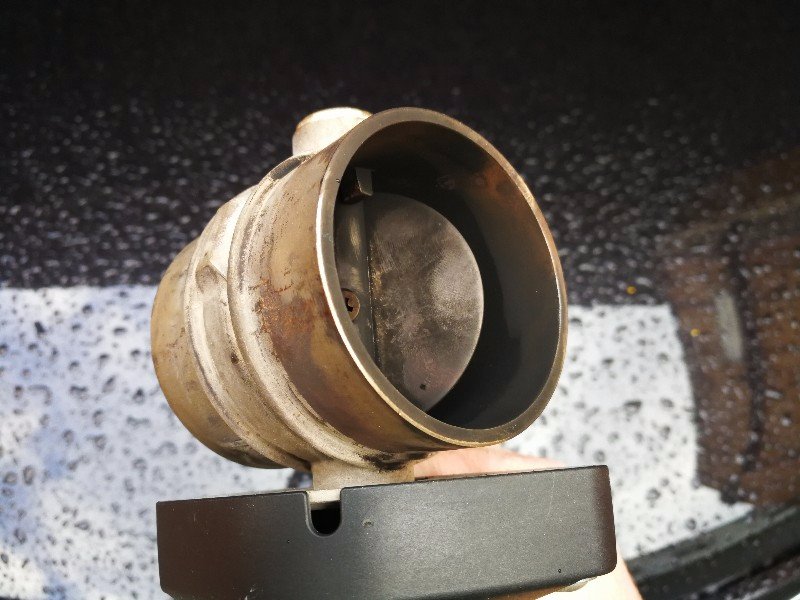

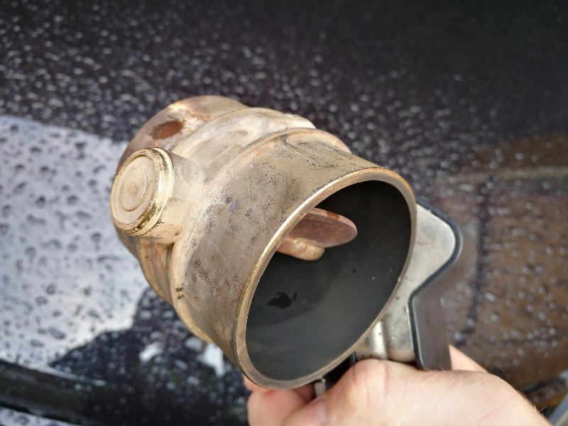

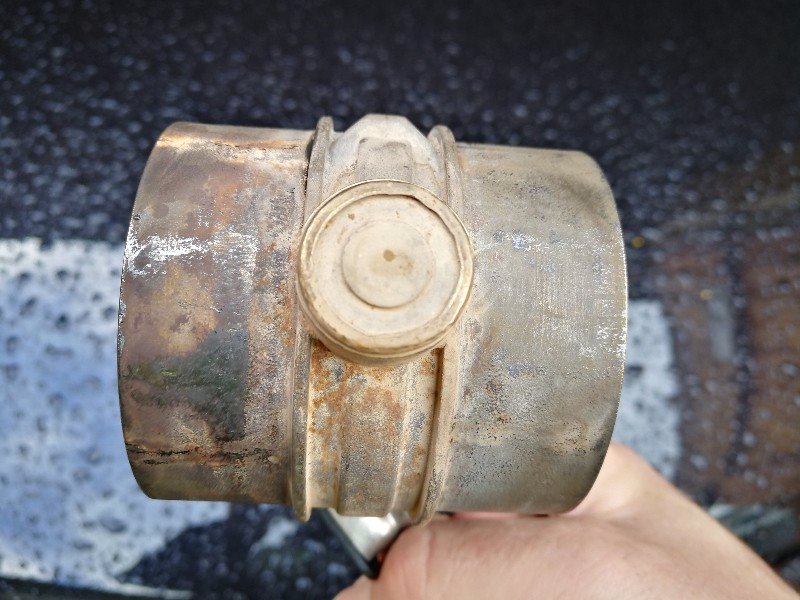

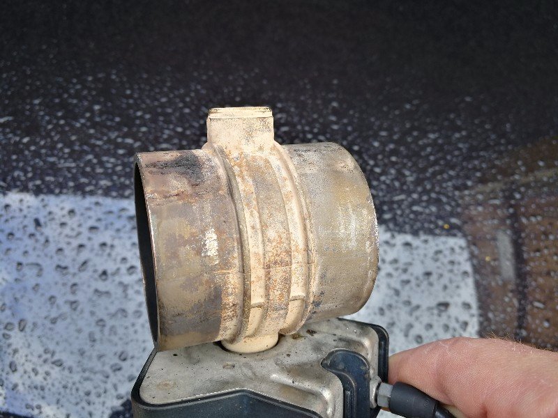

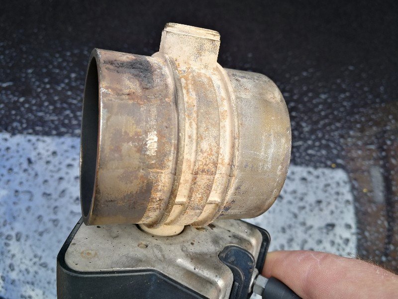

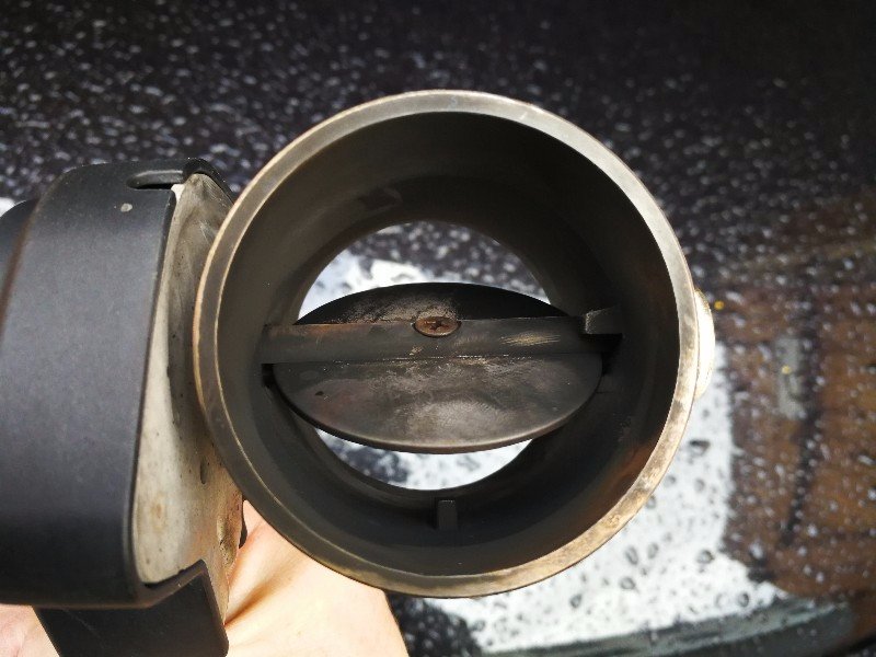

Ich hab in der Garage eine ausgebaute Klappe liegen. Kann heute Nachmittag gerne ein paar Detailfotos machen.
Des Weiteren denk ich mal nicht, dass es großartig auffällt, wenn man das kurze Rohr der Klappe unbehandelt lässt. Die Schellen und Schrauben bleiben es ja vermutlich auch.

Vielen Dank Christian für deine Mühe.🖒
Hatte auch schon überlegt, dass Teil auszusparen.
Die Schellen würde ich eher emaillieren lassen, dann fällt es nur noch dem auf, der mir unters Motorrad guckt...
Auch bei einer - eher sehr theoretischen - Umrüstung auf die Serienanlage, würde das Teil weiter optisch passen.
