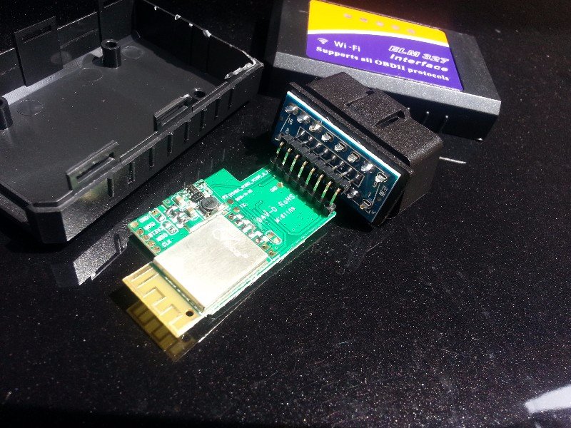

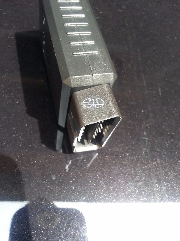

Funktionieren überhaupt nicht. Weder senden noch empfangen. Nichts. In den Motoscan FAQs ist davon die Rede, dass nur ein ganz besonderer Chip mit dem Motorrad kommunizieren kann. Nennt sich ELM327 und ist wohl auch ein geschützter Name. Weiß ich nicht so genau. Na jedenfalls geizig wie ich bin, hab ich bei Ebay nach ELM327 OBD Adaptern gesucht und auch sehr viele gefunden. Äußerst günstig, Versand aus Asien. Also bestellt und, als geliefert, angeschlossen. Nichts. Bis auf ein paar bunte Blinklämpchen keine Reaktion. Frustriert das Gehäuse des Adapters aufgebrochen und den Chip betrachtet. Da stand alles mögliche drauf,aber mit keiner Silbe ELM327. Also Schrott. Dem Verkäufer freundlich aber bestimmend im perfekten Businessenglisch das Problem geschildert und meine 10EUR mit der Entschuldigung zurückerhalten, dass man die Dinger nur unter der Bezeichnung anbietet, um den Verkaufserfolg zu maximieren.emca hat geschrieben: 16. Oktober 2017, 20:53 Kann man damit Auslesen, aber nicht verändern oder geben sie gar keine Informationen aus?
Fazit: wer billig kauft, kauft oft.
Sieh dir das puplizierte Video im ersten Beitrag an. Umschaltung der Reifenlufttemperatur per Infotaste. Umschaltung der Betriebsstunden per Tageskilometertaste. Der Diagnoseadapter wird nur zum Kodieren benötigt und wird, wenn fertig, entfernt. Die neuen Bordcomputermenüpunkte bleiben.Chico Malo hat geschrieben:Werden die freigeschalteten Feauteres im Display des Mopeds angezeigt oder nur in der App auf dem Smartphone? Wenn im Display, erfolgt die Umschaltung über die Info-Taste oder wie? Und muss der Diagnoseadapter immer angeschlossen sein oder nur zum Auslesen und Freischalten?
- Beiträge: 5091
Re: Dank Motoscan neu im Bordcomputer: Reifentemperatur und Betriebsstunden
Erwähnt sei noch, dass die das Ding als Chipversion 2.1 verkaufen. Laut Aufkleber ist es 1.5 - was auch immer das bedeuten mag.Frustriert das Gehäuse des Adapters aufgebrochen und den Chip betrachtet. Da stand alles mögliche drauf,aber mit keiner Silbe ELM327. Also Schrott
Darüber hinaus sieht man dem Kunststoff schon regelrecht die minderwertige Qualität an.
Die verlinkten vernünftigen Adapter aus Beitrag #10 sind da deutlich wertiger.
