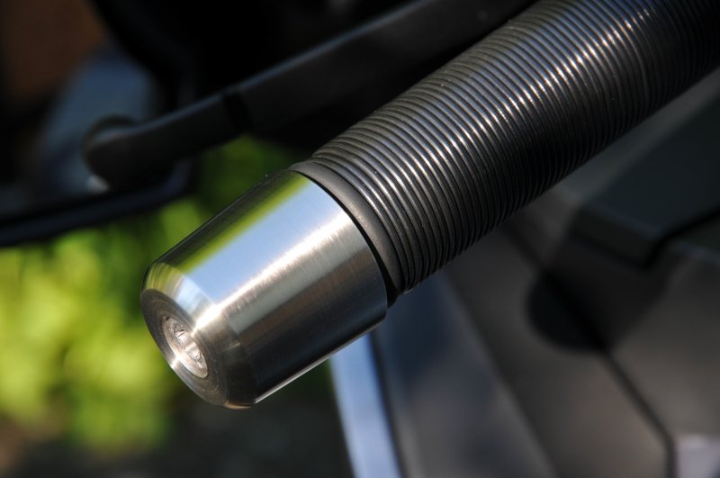

Habe welche aus VA gefertigt
an den originalen orientiert (Maße, Gewicht etc..)
gibt es für die 11er, 12er Mü und LC
natürlich mit oder ohne (lust)Rillen

bei mir bekommt ihr das paar aus VA für 26,- €uronen plus Versand
bei Interesse einfach pn schreiben

Ich hab die Edelstahlteile von Tommy, preiswert, schwer, funktional und sehr edel. Vor allem passen sie plug&play und gehen nicht verloren. Passen an die 1150er genauso wie an 1200 und 1200 LC.

Am besten finde ich Lenkergewichte aus V2A oder V4A Stahl, sind immer zeitlos schön!
Ich habe die an meiner Erika mal selber nach den original Maßen selber drehen können,
und gekostet hat es mich auch nix!
