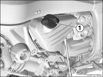

Auf der linken Seite, Höhe knapp unterhalb der Unterkante der Sitzbank, im ersten Drittel des Tanks (ich hoffe diese Beschreibung kann man verstehen) ist ein Schwarzer Drehverschluss Deckel. Diesen ca. 1/4 Umdrehung nach links drehen, dann kann man ihn abnehmen. Das ist ohne Demontage der Seitenverkleidung möglich.

Der Ausgleichsbehälter sitzt links unter der Seitenverkleidung und ist schwarz.

nach dem Abbau der linken Seitenverkleidung springt er Dir entgegen
- Kühlmittelbehälter_K13.jpg (18.47 KiB) 183 mal betrachtet
