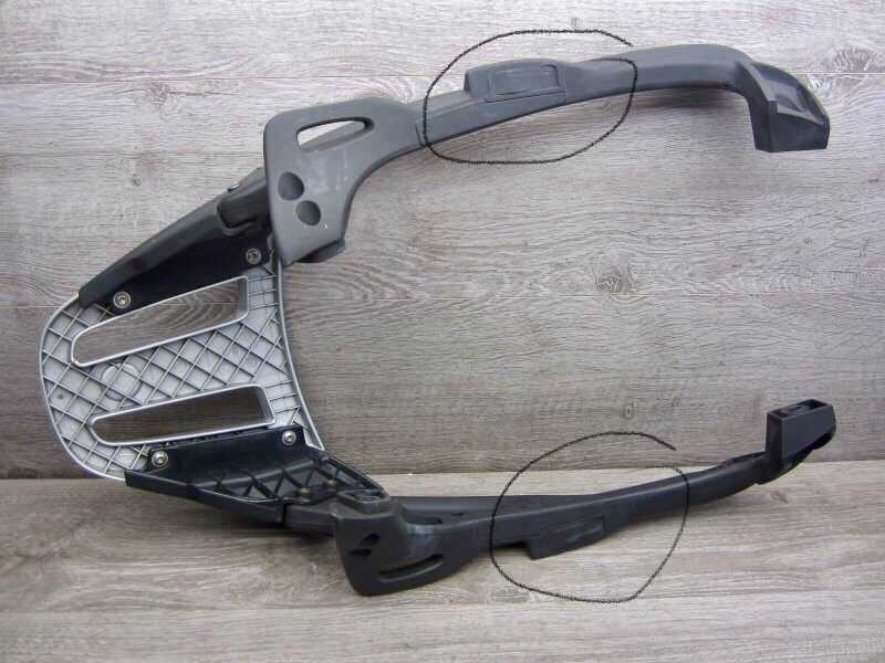

Re: Koffermontage
Hallo, habe zwar die Suche gequält aber leider nichts gefunden.
Habe mir für meine r1150 r die Systemkoffer gekauft. Bei der Montage an den Orginalträger
kann die von unten kommende Verriegelung nicht in den Vorgesehenen Aussparung greifen da dort
ein Abdeckung ist. Wie bekomme ich diese ohne Beschädigungen heraus?
Vielen Dank schon einmal im Vorraus

Zur Verdeutlichung noch mal ein Bild

Lässt sich nicht einfach Eindrücken. Hat nicht jemand auch Koffer? Seht doch bitte mal nach, ob die Abdeckung vorhanden isthelmi123 hat geschrieben: 31. Dezember 2017, 17:46 weis nicht mehr genau,aber die Verigelung dreht sich doch nur nach Innen,oder auf der tieferen seite mal eindrücken
oder ob der "Schacht" offen ist?

Schatten über mein Haupt. Heute hat ein Bekannter Licht ins Dunkle gebracht.
Man/ich muss nur den Schlüssel herum drehen dann kann man den Griff auch zum
Verriegeln herunter drücken
VG
