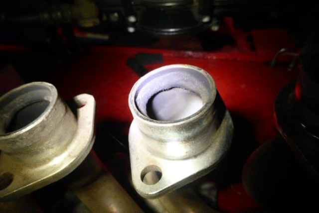

Guten Tag,
beim Anbau der Auspuffanlage fiel mir auf, dass im Flanschbereich der innen-Querschnitt der Krümmerrohre durch eine Schweißnahtraupe von 33 mm auf ca. 26 mm reduziert wird.
Frage mich, ob das wohl einen Einfluss haben könnte.
Fahre allerdings schon 105.000 km damit...............
Ist das nur bei meiner Auspuffanlage so ? Hat jemand schon mal das Gleiche an seinem Auspuff festgestellt?
Viele Grüße Thomas

Hallo, nun ist es mir gelungen ist, ein Bild als Datei anzuhängen.
Deshalb möchte meinen Beitrag damit ergänzen.
Man erkennt, wie die Schweißnaht nach innen in das Krümmerrohr ragt und somit den Querschnitt deutlich verringert.
Das ist bei allen vier Krümmern so.
Kann jemand sagen, ob das generell so ist, oder ob es sich hierbei um einen Einzelfall handel ?
Viele Grüße Thomas

Re: Verengung Krümmerrohr
Kann mich dunkel dran erinnern, das bei meiner alten 589 die Krümmer auch so aussahen! Also m.M.n. alles im grünen!
Thomas Servus, diese Raupe wurde als Abgasstrom Bremse eingebaut,beim SR fehlt sie gänzlich.

Hallo und vielen Dank für eure Rückmeldung.
Scheinbar ist das also kein Einzelfall.
Schlußfolgerung: Raupe abschleifen ==> 20 PS mehr...
....Ein Fall für lange Winterabende.......
Viele Grüße Thomas
Da würde mich jetzt tatsächlich einmal interessieren, wenn man die "Raupen" abschleift, ob dann die Füllung (Staudruck) der Zylinder negativ, wie zB. beim Zweitakter oder positiv beeinflußt wird?
wenn die Einspritzanlage auf die Raupe bzw den Widerstand eingestellt wurde ist ja alles gut.
Hat man bei anderen auch,
Tuningpotenzial
Meinst du das jetzt ernst? Wenn ja, dann schau mal genau hin.Jürgen VAI hat geschrieben: 27. September 2017, 18:46 Schon erschreckend, wie tief BMW das Fertigungsniveau hat sinken lassen.
Klaus, die Motoren werden allesamt um 30% beschnitten :aber nur wegen der Langlebigkeit
Stimmt helmi, 30 % Reserve. Also hab ich noch Luft 110PS plus 30 % wären 143 PS , die hab ich noch nicht ausgereizt.
Aber an die Schweißwurst würde ich mit einem großen Fräser drangehen. Powercomander drauf und gut.
Steuergerät, Zuluft Vergrösserung nicht vergessen, und 150 auf der Rolle ,aber ohne Schlupf eben mit einem 2 Mann
Habe aktuell die Einspritzdüsen EV6+25 von Tills eingebaut.
Könnte mir vorstellen, dass das Abschleifen der der Raupe in diesem Zusammenhang wirklich was Sinn macht.
