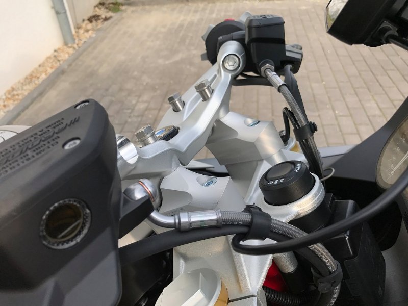

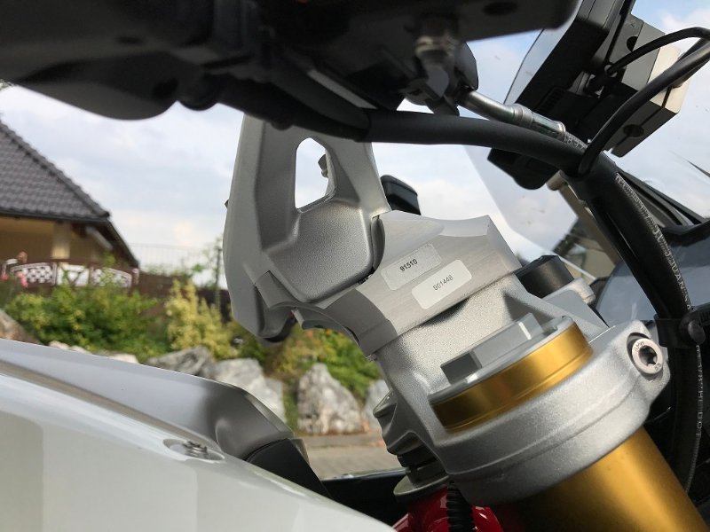

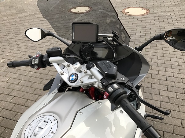

Sooooooo
Halterung ist montiert. Passt hervorragend und ich sitze nun deutlich aufrechter und entspannter.
Das Navi konnte ich sogar in die Mitte zurück verschieben weil nun mehr Platz (Lenkanschlag) da ist. Das Windschild habe ich auch in die obere der beiden Poition verschraubt, da man jetzt aufrechter thront.
Kaufempfehlung für beide Teile in Kombination!
PS: Fotos lade ich noch hoch. Geht vom Handy aus nicht. Dateien sind zu groß......
Grüße 100th

#14 Beitrag von 100th »
Jetzt die Bilder......
Grüße 100th

Ach so, deinen Umbau natürlich auch
TanSri
Re: Sitzposition R 1200 RS
#17 Beitrag von TanSri »
Die Kombination von MV Lenkererhöhung und Hornig Navihalterung sieht sehr gut . Wenn ich die Angaben von MV richtig interpretiere, gibt es allerdings für die Lenkeradapter für die RS keine ABE, sondern "nur" ein TÜV-Teilegutachten, was eine Änderungsabnahme beim TÜV erfordert, weil sonst die Betriebserlaubnis des Fahrzeugs erlischt. (Seite 1 des Teilegutachtens in Verbindung mit Anlage V.2, Stand 24.07.17). Habe ich das so richtig verstanden?
