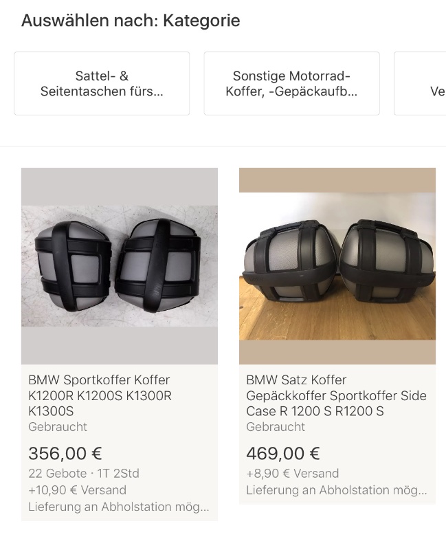

Ich habe heute mit einem netten Kollegen aus dem Forum, der in meiner Nachbarschaft wohnt, versucht, ob die Sportkoffer der K1200/K1300 an die R1200R LC passen.
Ergebnis: Keine Chance. Der Abstand von unterem Haltebügel zu oberen Haltepin ist an der R1200R LC um mehrere Zentimeter zu gering. Da reicht auch die Verstellmöglichkeit an den Sportkoffern nicht um die passend zu bekommen. Zudem sitzt der obere Haltepin an der R1200R LC um einige Zentimeter zu weit vorne um in den Koffer zu passen.

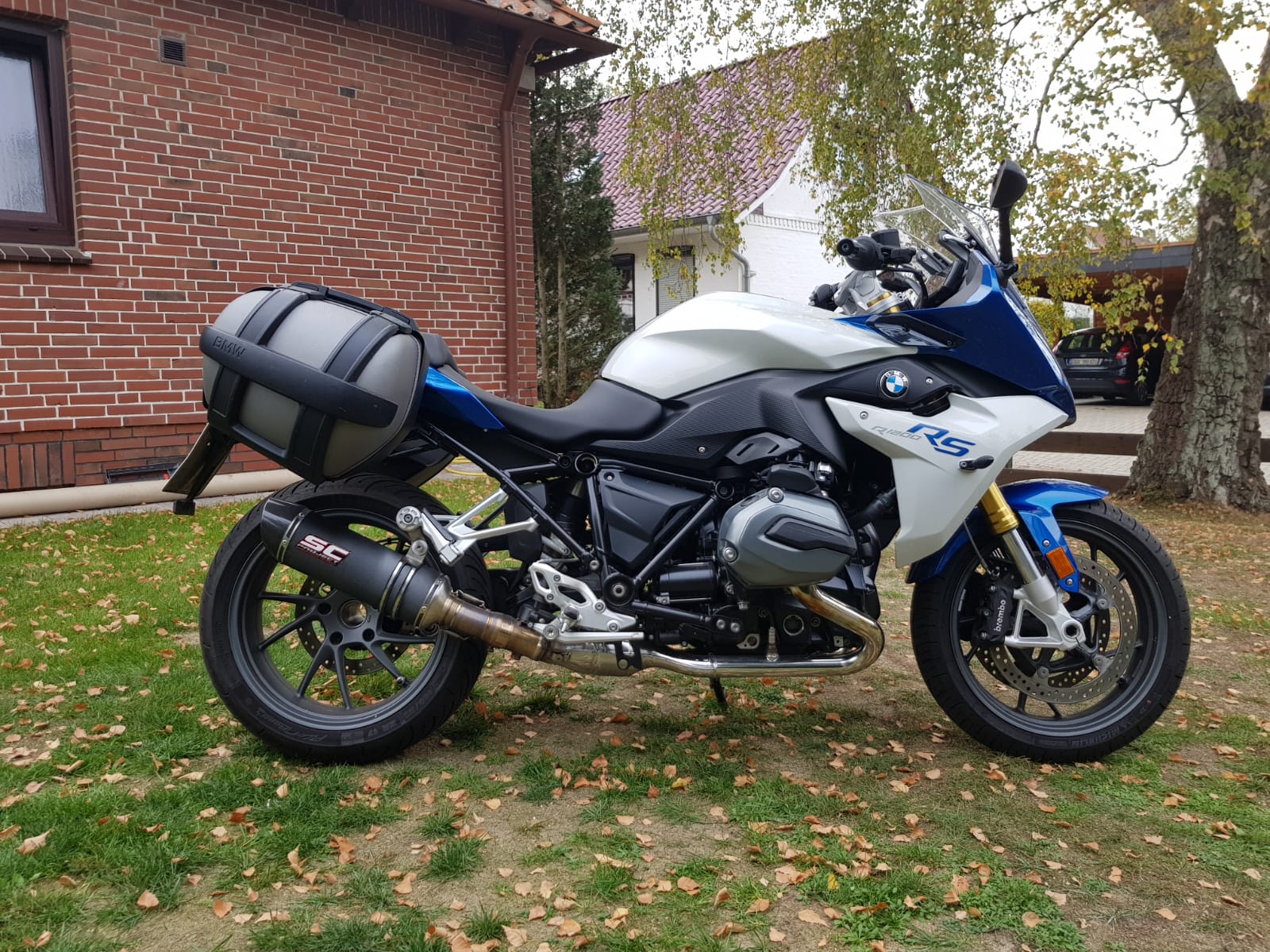

Öööhm, auf dem Bild sind se doch dran oder ...?

sieht doch gut aus....muss man dazu nun was ändern?

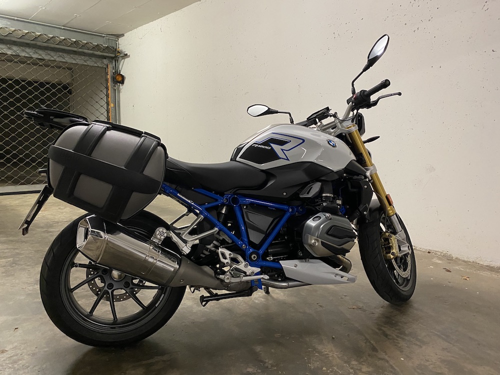

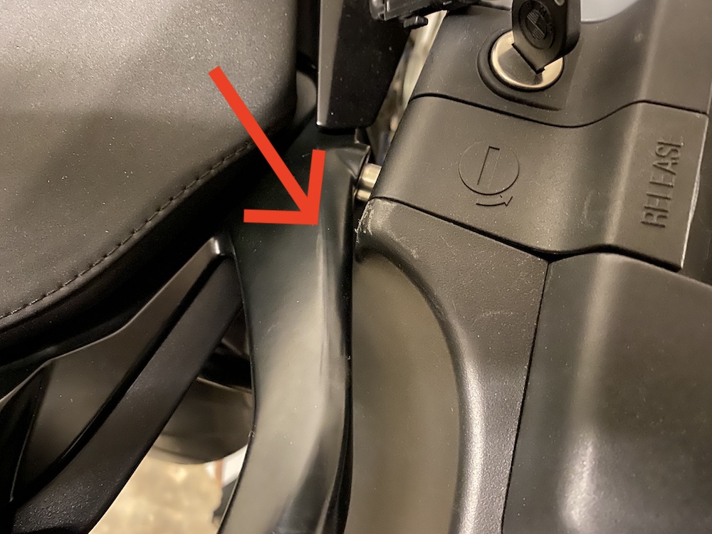

Ich habe mal den rechten Sportkoffer meiner Frau ihrer F800R montiert. Der würde bei mir sogar mit etwas Einstellen und vielleicht 1-2 Moosgummipads super halten. Einzig oben an den Ausläufern des Gepäckträgers wird es ziemlich eng (Spalt von etwa 3mm/roter Pfeil).
Links kann ich es leider nicht testen da bei der F800R der ESD oben sitz und die Aufnahme dadurch asymetrisch ist. Hier würde dann eventuell der Koffer der F800ST passen.
Aber schick finde ich die Sportkoffer an der R1200R definitiv. :)

@KalleWattCux
Nettes Bild, aber sind da wirklich die Sportkoffer der K1200/K1300 montiert? Oder sind das Exemplare der F800? Mein Freund und ich sahen keine Möglichkeit, die der K an der R passend zu bekommen.

UliB. hat geschrieben: 9. Januar 2020, 15:06 @KalleWattCux
UliB.
Hatte ich doch geschrieben... Das ist der Sportkoffer meiner Frau ihrer F800R.

Hallo kugelfanG,
Typisches Missverständnis, ich hatte den Vorposter gemeint, der kommentarlos Sportkoffer an einer RS im Bild gezeigt hatte😎
