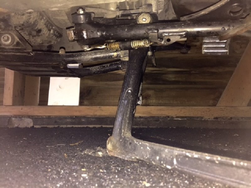

Am letzten Freitag habe ich dann den mechanischen Hauptständer aus den USA erhalten. Es handelt sich hierbei um ein gebrauchtes Teil, das aber in sehr guter Verfassung ist, und ohne Rost. Ich habe ihn aber trotzdem auseinandergebaut und alle beweglichen Teile neu eingefettet. Danach wieder zusammengebaut und gestern am Mopped eingebaut. Auch der Unterfahrschutz wurde wieder montiert. Arbeitszeit für den Aus- und Einbau ca. 1 Std.
Das Aufbocken geht leicht von der Hand (Fuss), dank des relativ langen Hebelarmes. Und auf dem Seitenständer steht sie nun auch deutlich mehr aufrecht. Damit habe ich mich ein für alle male des Problems mit dem EHKS entledigt.
Fazit: Der Umbau ist für mich die richtige Entscheidung.

Hallo Chesse, sehr gut gemacht. Mechanische Technik ist bei manchen Dingen die bessere Lösung.

Etwas frischer Lack hätte nicht geschadet

Zum Ausbau des EHKS samt Unterfahrschutz hatte ich das Mopped auf den Seitenständer gestellt. Zur Vorgehensweise findest Du einen geeigneten Clip auf Youtube.
Ich bin z.Z. ein paar Tage ausser Haus und kann Dir deshalb keine bebilderte Beschreibung zukommen zu lassen.
Aber soviel:
1. Løse zuerst die 2 kleineren Inbusschrauben am vorderen Teil des Unterfahrschutztes
2. Anschliessend die 3 grösseren Inbusschrauben M8 am hinteren Teil des Unterfahrschutzes.
3. Løse die Kabelverbindung rechts am Unterfahrschutz.
Jetzt kommt der vordere Teil der ganzen Einheit herunter.
4. Schiebe die EHKS Einheit samt Unterfahrschutz etwas nach hinten und drücke ggf den Hauptständer auf den Boden. Nun liegt die Mutter am Ende der Zylinderstange frei und kann gelöst werden. 13er Schlüssel + 9er Schlüssel zum kontern.
Nun lässt sich die EHKS Einheit samt Unterfahrschutz nach vorne herausziehen.
Zum Ausbau des Hauptständers habe ich das Mopped auf die rechte Seite gelegt. Dadurch hasst Du die komplette Aufhängung des Hauptständers (samt Seitenständer) gut zugänglich. Diese ist mit 4 Inbusschrauben M8 (glaube ich) am Rahmen befestigt.
Es gibt da eine Kabelverbindung am Seitenständer, die mit einer kleinen Mutter befestigt ist, M10 glaube ich. Die muss gelöst werden.
Der Einbau des mechanischen Hauptständers erfolgt in umgekehrter Reihenfolge.
Die nun ungenutzte Kabelverbindung zum EHKS habe ich mit Vulkanisiertape abgedichtet.
Wie bereits beschrieben hat der Umbau ca 1 Std in Anspruch genommen.
