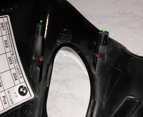

Hab hier noch so einen Spiegel zerlegt im Regal liegen.
Grüner Punkt > Schraublöcher......roter Punkt > filigrane Halterung für die Schraubenaufnahme. War bei der Vor-MÜ voller Kunststoff, hier hat BMW am Material frevelhaft gespart. Also aufpassen, beim zusammenbauen. Man dreht die Dinger leicht ab, wenn der Schrauben zu fest rein geht.

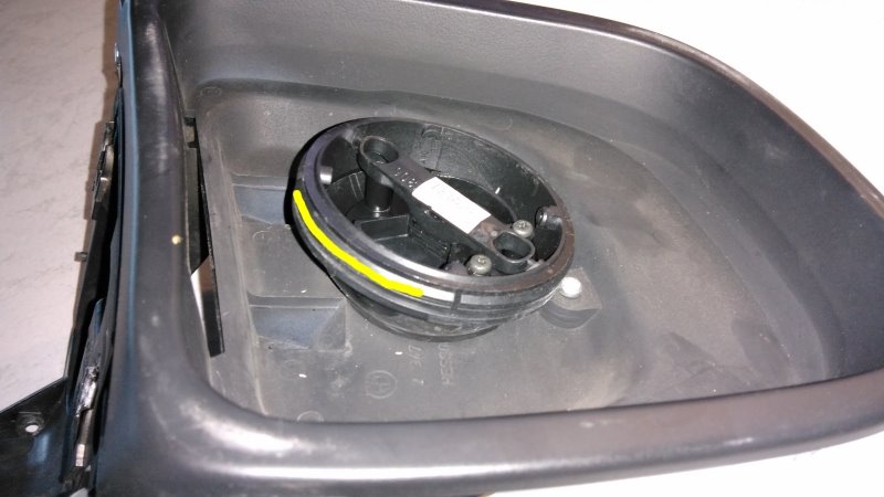

Auf dem gelb markierten Kranz steckt das Spiegelelement. Wenn man es gaaaanz vorsichtig angeht, schafft man es ihn ohne Bruch auszuhebeln.
