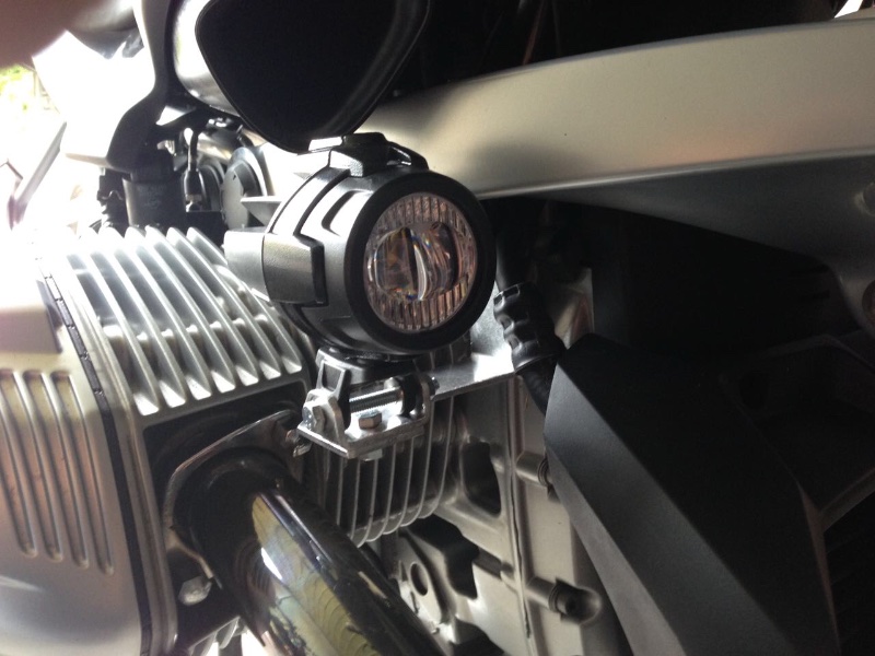

Nun der erster Halter mit LED Scheinwerfer ist fast fertig.

Hm. So ein Krümmer kann schonmal glühen. Wärme steigt nach oben. Der Scheinwerfer und dessen Kabel ist aus Kunststoff. Wird das nicht zu heiß? Mir wäre das nüscht.

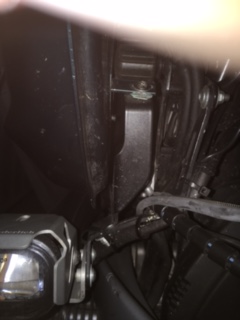

meine Wundermilch-leds wurden mit der mitgelieferten Halterungslasche (mittig im Bild) unter dem Tank befestigt.
Gesehen habe ich auch Befestigungen an den Krümmerschrauben am Zylinderkopf.

Der Telelever hat ja einen Arbeitsweg.
Auf den Fotos sieht das nicht so aus, als wenn dieser berücksichtigt wurde.

Hirn einschalten: die Jungs von Wunderlich verstehen ihr Handwerk und deren Montagekit ist naheliegenderweise so konstruiert dass der Telelever nicht tangiert wird. Bei Gelegenheit poste ich ein besseres Foto.
Ich benutze diesen LED-Kit problemlos seit 3 Jahren.

Habe heute den abgebildeten Scheinwerfer bei Betriebstemperatur getestet. Es wird warm aber nicht heiß.
Im Stand machen sich die Vibrationen nicht bemerkbar.
Der Arbeitsweg des Televeres ist auch berücksichtigt.
Die Scheinwerfer sind übrigens aus Alu.
Jetzt geht es an die Linke Seite. Hier ist es etwas komplizierter wegen des Lenkungsdämpfers.
Wunderlich habe ich wegen Anbausatzes angeschrieben.
