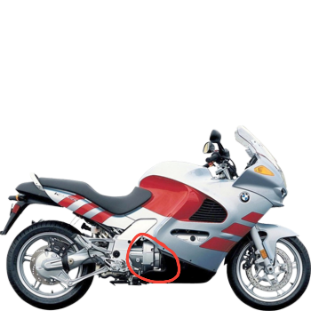

Hallo ans Forum,
Erst einmal zu mir: mein Name ist Moritz, ich bin 18 Jahre alt und wohne in Spanien (Mallorca), verzeiht mir also mein eingerostetes Deutsch.
Folgende Frage habe ich an euch: Mein Vater hat sich letzyes Wochenende eine K1200RS in Deutschland gekauft und ist diese runter nach Spanien gefahren.
Er ist die Dicke natürlich davor probegefahren und hat sie gründlich unter die Lupe genommen.
Num ist er aber hier aif Mallorca angekommen und musste feststellen dass an einer Stelle die bei der Besichtigung trocken war (Vielleicht vom Vorbesitzer trockengewischt?) eine schwarze flüßigkeit austritt. :o
Kann jemand etwas zu dem Thema sagen?
Anbei sende ich mal ein paar Bilder.
Ich Habe jetzt gerade versucht Bilder anzuhängen aber es klappt nur bei dem Bild wo ich die Stelle markiert habe...
Gibr es da noch eine andere Möglichkeit?
Vielen Dank für eure Hilfe

kenn die K jetzt nich wirklich, aber das kann ja nur endweder Motorsimmering-Getriebeeingengss.-Kupplungsnehmerzylinder? sein
mal drann schmuppern, Getriebeöl richt auffällig!
Gruß Bernd

Ja. Öl in der Trockenkupplung: Undichter Wellendichtring zwischen Motorblock und Kupplungsgehäuse.

Ich tippe zu 90% auf Simmering Motor/Kupplungsgehäuse, sollte gemacht werden, da als nächsten die Kupplung anfängt zu rutschen. Aber sonst nichts dramatisches! :Dt

Wie Jörg schon schrieb, mit hoher Wahrscheinlichkeit ist Motoröl in die Trockenkupplung gekommen. Ist ein bekanntes Problem bei der Dicken, insbesondere wenn zuviel Motoröl eingefüllt wurde (bis oder gar über den roten Ring bei der Motorölkontrollanzeige) und die Maschine schon einige km auf dem Buckel hat. Wieviel ist sie denn gelaufen?
Rutscht die Kupplung (z.B. beim beschleunigen)?
Ist leider eine teure Reparatur, da die Maschine fast vollständig zerlegt werden muß. Beim Händler >1000EUR. Selber machen geht aber nur wenn man ein sehr guter Schrauber ist.
