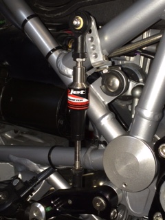

Hallo Thor63,
Habe den Dynojet-Assi selber montiert, an den PowerCommander V angeschlossen und letzteren entsprechend programmiert.
Erläuterungen im einschlägigen thread. Hat bei sinngemässer Programmierung und Nutzung ganz gut funktionniert.
Torsten Rose von Rösner & Rose meinte jedoch nach Rollenlauf zu Recht, dass die Montage (OHNE Rahmen-Anbohren, siehe Bild) suboptimal sei, zuviel Spiel wenn auch minimal.
Nächste Woche wird er mir also den MRP-Schalt-Assi einbauen, den ich auf Lager hatte aber nicht selber einbauen konnte. Dieser wird anstelle des Vertikalen Verbindungshebel eingesetzt, also ohne jegliches Spiel. Da ein Schalt-Assi im Milli-Sekundentakt arbeitet, erscheint mir eine Spielfreie Montage bzw. der Austausch sinnvoll. Erfahrung mit dem MRP-Assi folgen im zitierten thread.
