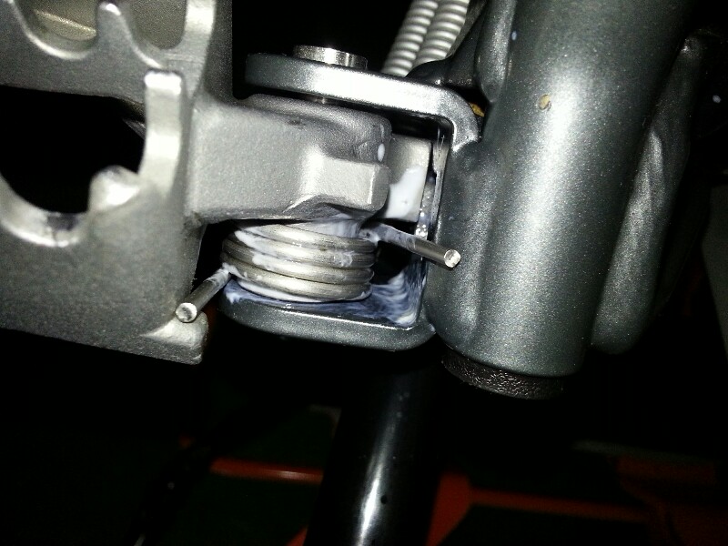

Hab heute die serienmäßigen Fußrasten wieder angebaut.
Ist die Position der Federn so korrekt?
Ich weiß leider nicht mehr wie es "damals" war und bin besorgt, dass so der Lack beschädigt werden könnte.
Eine andere Position erschließt sich mir leider nicht. :oops:

Keine Ahnung ... sieht aber richtig aus und der ETK zeigt es auch so.
http://www.realoem.com/bmw/de/showparts ... Id=46_1030

Hm. Gerade mal geguugelt.
Hier auf dem Bild sind die Federenden irgendwie "versteckt" :? :
https://goo.gl/images/ZfKXHd

das ist aber ne andere raste.

Ich würde aber auch sagen, so ist es korrekt. So drückt die Feder doch die Fussrasten nach unten.

Ich kann mich beim besten Willen nicht mehr daran erinnern wie es war. Vielleicht war es so, vielleicht aber auch nicht. Es sind nirgendwo entsprechende Kontaktspuren der Federn erkennbar.
Kann mal bitte jemand, der das selbe Fahrzeugmodell sein Eigen nennt, nachsehen, bzw ein Foto machen?

von welchem modell sind denn deine verbauten fußrasten?
müsste 1200ADV sein, oder? du schreibst aber 1200GS ...
die rasten der normalen K25 sehen anders aus (wie von 1100 und 1150).
mein link war daher auch von der ADV.
GS und ADV haben auch unterschiedliche federn zur rückstellung ...
dein foto mit der raste von SW-motech ist das prinzip der GS, nicht ADV.

Ja es ist, wie im Profil angegeben, eine R1200GS Adventure aus dem Jahr 2013. (470)
