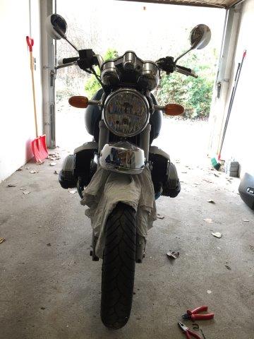

Vielleicht kann mir jemand halfen, passt der Reflektor aus der R1200R in den Topf der 1100?
Gruß,
R1200R Reflektor im Gehäuse der 1100??
Serialkilla

Hallo Peter,
der Reflektor der 1200er hat ja zwei Reflektorbereiche und ist m.E.n. oval. Ich habe mir den ganzen Scheinwerfer besorgt und werde den so komplett verbauen.
Rein von der Geometrie her würde ich sagen das passt nicht.
Alex
Alex

Re: R1200R Reflektor im Gehäuse der 1100??
Der Reflektor der 1200er ist kreisrund.
Gruß Alex
@Ikarus: Du hast doch beide Scheinwerfer: lassen sich denn 1200er Reflektor und 1100 Lampengehäuse kombinieren?

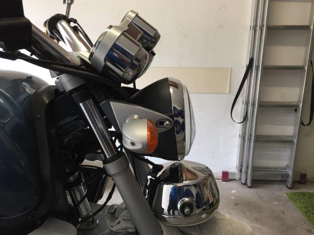

Wie gesagt der Scheinwerfereinsatz passt nicht ins Gehäuse. Man sieht auch auf den Bildern deutlich, dass der R1200R Scheinwerfer oval ist und der Lampenring auch eine andere Form hat.
Wie es ist, wenn man nur den Reflektor an sich probiert weiss ich nicht. Vielleicht wenn man den ein bisschen oben und unten bearbeitet?
Edit: ich probiere das beim nächsten Basteleinsatz nochmal aus
Alex
Alex
Habe heute nochmal nachgemessen:
R1200R Reflektor hat horizontal 180mm und vertikal 185mm, R1100R Reflektor hat 180mm. Der 12ooer Reflektor baut aber zusätzlich weiter nach hinten, so dass das Gehäuse einfach zu kurz wäre. Fazit: passt leider nicht!
Alternativ eben wie geschrieben den ganzen Scheinwerfer der 1200er verbauen ... Aufnahmen passen 1:1, Elektrik muss geringfügig angepasst werden (1xH4 auf 2xH7).
Alex
