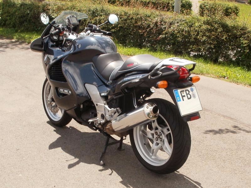

- Beiträge: 5293
Re: K1200RS (K589) Auspuffblende wechseln ?
So sieht sie nach 130.000KM aus:
Hübsch...! Muss ich auch haben....
