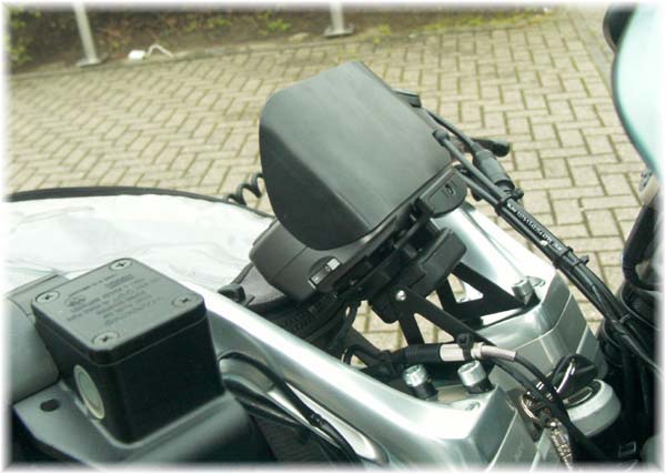

Du meinst so eine Halterung wie auf dem Bild, die Halter die mit den Lenker Hälfen
über vier Inbusschrauben und an der Gabelbrücke festgeschraubt ist?
Hat das Touratech nicht im Angebot? Ansonsten, hilft da vielleicht nur selber so zwei
halter zu machen, oder mal in einem Garmin Forum nach fragen.

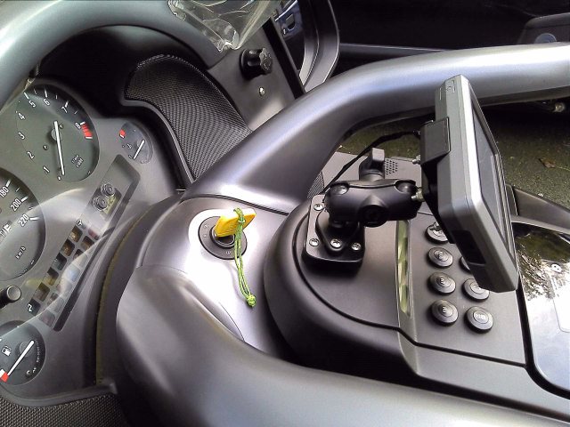

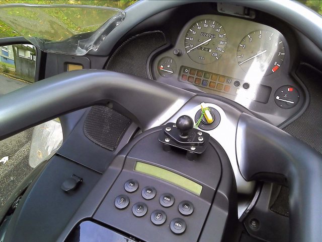

Nach vielem Rumprobieren, dies hier, und damit links die dritte Steckdose am Mopped. Die Uhren und Kontrollleuchten werden nicht abgedeckt, und der Ram Mount-Knochen ist kurz genug, dass nichts wackelt. Bei längeren Touren wird die Flügelschraube am Knochen durch eine Mutter ersetzt, dann geht das Klauen der Halterung nicht so schnell.

Hallöchen, wo hast du denn die Halterung her? Gruß SebastianStephanHP hat geschrieben: 1. März 2017, 00:36 Nach vielem Rumprobieren, dies hier, und damit links die dritte Steckdose am Mopped. Die Uhren und Kontrollleuchten werden nicht abgedeckt, und der Ram Mount-Knochen ist kurz genug, dass nichts wackelt. Bei längeren Touren wird die Flügelschraube am Knochen durch eine Mutter ersetzt, dann geht das Klauen der Halterung nicht so schnell.

Grüß Dich Sebastian,
findest Du alles bei RAM-Mount.
Stephan

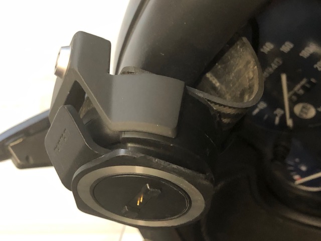

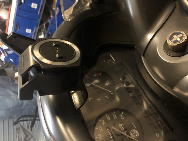

ich habe mir auch gedanken über ien Halterung gemacht und das ist bei mir heraus gekommen.
Eine Halterung aus Carbonfaser in den Schacht der Leseleuchte eingebaut und Strom der Leseleuchte benutzt da es mit der Zündung verbunden ist zieht das Navi kein Strom wenn die Zündung aus ist.

Hallo Hapu,
meiner Meinung nach läuft die Leseleuchte nicht über die Schlüsselstellung "Zündung", sondern über "R", Leseleuchte wird auch bei ausgeschalteter Zündung und abgezogenem Schlüssel versorgt. Damit kein Strom mehr in die Navihalterung fließen kann, sollte der Schlüssel weiter links als "R" stehen.
mfg harald
mfg harald

Hallo Harald,
vielen Dank für die richtig Stellung, du hast natürlich recht.
es geht aber in erster Linie um die Halterung für das Navi, und so habe ich mein Navi an der LT angebaut.
mfg
